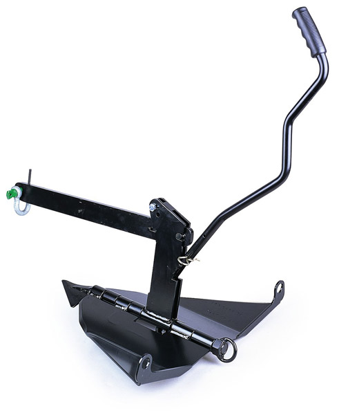

Σαραντο δυστυχως αυτο δεν γινεται, μονο εαν εχεις και εργατη πισω :wink:
Μπορεις ομως να "τραβηχτεις" μπροστα με την χρηση αγκυρας εδαφους, ειδικης για αυτη την δουλεια, αρκει φυσικα να υπαρχει καταλληλο εδαφος.

Ωραία η άγκυρα ! Πόσο να τιμάται άραγε ...? :think:

ZΗΡΕΙΑ έγραψε:Ωραία η άγκυρα ! Πόσο να τιμάται άραγε ...? :think:
Μια ματια που ειχα ριξει παλαιοτερα εβλεπα κατι 500 αρικα :shock:
Μήπως συμφέρει να την αφήσουμε για αργότερα και να πάρουμε πρώτα το σκάφος ? :mrgreen: :mrgreen:
:shock: :shock: :shock:
Φαντάσου να χρειαστείς και τίποτα κάβους δηλαδή μαζί με την άγκυρα :lol: :lol:
Ελλιμενισμός κανονικά :mrgreen:

Οσο για την άγκυρα,και μια danford με 1-2 ενισχύσεις στα νευρα της κάνει, και είναι και φτηνή, ή φτιάχνεις μια αυτοσχέδια και βγαίνει ακόμα φτηνότερη(είχε φτιάξει κάποτε και ο Dave αυτοσχέδια πολύ καλή, από κει την είχα δει) :wink:
