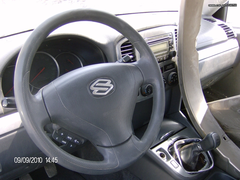

ξερει κανενας αν ταιριαζει το τιμονι απο το grand στο vitara εχει φθαρει το δικο μου και ψαχνοντας βρηκα σαν και αυτο απο grand.

Δεν είμαι σίγουρος αν το πολύσφηνο είναι ίδιο :think:
Το δικό μου το άλλαξα πριν λίγους μήνες λόγω φθοράς, και το πήρα καινούργιο από το Χανιώτη 130,00€.(ενώ έδεινα 150,00€ κάθε 2-3 χρόνια και το έντυνα με δέρμα,αλλά δεν.... :evil: )
Στο λέω μήπως σε συμφέρει να πάρεις το δικό του καινούργιο αν δεν σου ταιριάζει του grand.

Σαν το δικο μου μεταχειρισμενο τα βρισκω απο 30-50 ευρω σε καλη κατασταση θα το ψαξω λιγο ακομα δεν με καιει αμεσα να το αλλαξω.Α!καλοριζικο και το αδερφακι john!

Του GV Vitara τα τιμονια εχουνε ολα αεροσακο, το δικο σου εαν εχει αεροσακο τοτε δεν θα δουλευει σωστα σε περιπτωση κινδυνου. Εαν ομως δεν εχεις αεροσακο γιατι να δωσεις τοσα λεφτα για ενα τιμονι? Μπορεις απλα να πας σε εναν ταπετσερη να σου περασει δερμα με 80 ευρουλακια και τελος.

Αν ταιριάζει ο κώνος θα μπεί,αν και υπάρχουν κώνοι aftermarket για να το ταιριάξεις.Όμως όπως πολύ σωστά σου είπε και ο Αχιλλέας δεν θα έχεις την παθητική ασφάλεια του ΑΒ

Mastergunner έγραψε:Αν ταιριάζει ο κώνος θα μπεί,αν και υπάρχουν κώνοι aftermarket για να το ταιριάξεις.Όμως όπως πολύ σωστά σου είπε και ο Αχιλλέας δεν θα έχεις την παθητική ασφάλεια του ΑΒ
Οι aftermarket κονοι ειναι μονο για MOMO SPARCO και αλλα αγωνιστικου τυπου τιμονια. Το τιμονι το δικο σου οπως και στα περισσοτερα αυτοκινητα οι κονοι ειναι πανω κολλημενοι στον κυκλο η πρεσαριστοι. Οποτε πρεπει να πας σε καποιον τορνο να σου βγαλει τον κονο απο το Vitara τιμονι και να τον ταιριαξει στο GV τιμονι. Το εχω κανει σε ενα ΙΧ φιλου με saxoralo που ηθελε το τιμονι απο ενα toyota.
Σωστός :!:
