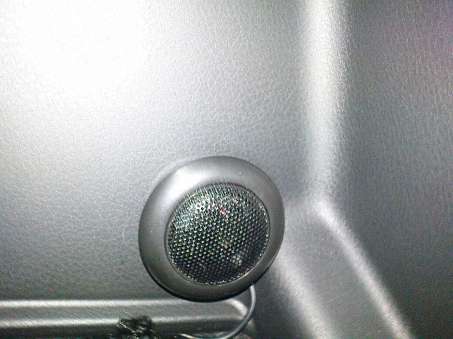

οταν παταω το πενταλ του φρενου ακουω ενα κλικ (με ανοιχτο παραθυρο αλλιως δεν) ιδιο με το κλικ που ακουγεται οταν παταμε τη μανετα του φρενου στη μηχανη. ειναι στανταρ ηχος του αυτοκινητου ή το ψαχνω? υποψιν εχω κανει γυρω στα 350χλμ μονο κ ολα χαλαρα και απο γκαζι και απο φρενο.
και κατι ακομα,
αυτο πισω απο την θεση του οδηγου (στα ποδια του πισω επιβαινοντα) τι ειναι?

VITACCUS έγραψε:αυτο πισω απο την θεση του οδηγου (στα ποδια του πισω επιβαινοντα) τι ειναι?
Μάλλον twitter... :roll:

εκει πηγε το μυαλο μου οταν το ειδα αλλα δε νομιζω. ειναι αριστερα χαμηλα κοντα στο πατωμα. αν ηταν τουιτερακι δεν θα ειχε κι απο την αλλη?
και μια και το ειπες οι θεσεις μπροστα ειναι αδειες. μονο φυσακι/αναμονη εχουν...
μπας κι ειναι το μπιπερ των αισθητηρων παρκιν? τωρα μου ηρθε φλασια. μου τους εκαναν δωρο εκ των υστερων στην ΡΒ Γλυφαδας αφου ηρθε το αμαξι και κλεισαμε λογαριασμο...
θα βαλω την συνοδηγο Νο2 (την κορη μου :auto-driving: ) να στησει αυτι!!!

VITACCUS έγραψε:αν ηταν τουιτερακι δεν θα ειχε κι απο την αλλη?
Σωστόστ! Αλλά δεν είπες ότι είχε μόνο ένα! :mrgreen: Βασικά σου απάντησα κρίνοντας από το δικό μου, που έχει έξτρα twitters πίσω (από τον προηγούμενο ιδιοκτήτη) και μου φάνηκαν ίδια... :?

Καλησπερα. Δε μπορω να καταλαβω απο την φωτογραφια τι αμαξι ειναι αυτο...
Αν εχεις πισω δισκους, τοτε πες τους να τσεκαρουνε τοο εσωτερικο ταμπουρο των πισω τροχων.
Σε rav4 πιστευω πως ακουω τον ιδιο ηχο με αυτον που περιγραφεις. Το αλλο το tweeterακι οντως ειναι για αισθητηρες οπισθεν.

ngv 1.6 εχω.
στη φωτο ειναι το προηγουμενο (τεριος) :wink:
το αλλο οντως το τσεκαρα ειναι για τους αισθητηρες...
