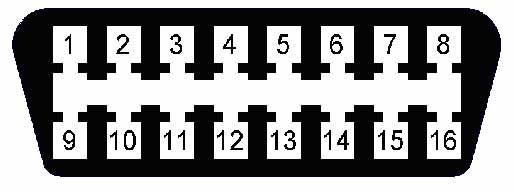

Σε Gr.Vitara 2.0L- 1η άδεια κυκλ/Ιαν-2000 Παρακαλώ γνωρίζει κάποιος
1) τι πρωτόκολο χρησημοποιεί η φύσα OBD που διαθέτει ??
2) εάν είναι OBD-I h OBD-II για αγορα κατάληλου interface και
3) ποιό πρόγραμμα να χρεισιμοποιήσω για διάγνωση??
Ευχαριστώ για το χρόνο σας.

Μετά τήν αγορά γνήσιου ΕLM327-OBDII (EOBD) απο Γερμανία`(οχι κινέζικα)+ 6 διαφορετικά προγράμματα , αδύνατον να γίνει η συνδεση με
ECU. Ολα αναφέρουν (αγνωστο πρωτόκολο). Παρένθεση -( Η Σουζουκι δέν θέλει να βοηθησει η οι τεχνίτες δέν γνωρίζουν).
Εβγαλα τη φισα και διαπίστωσα οτι εχει MONO 4 καλώδια ( ακροδέκτες Νο. 4,5,9,16) λείπει ένα πέμπτο που έχουν ολα τα OBDII πχ στον ακροδέκτη 7.
Αναρωτιέμαι πώς η Σουζουκι περνάει από Ηλ/έλεγχο το αυτοκίνητο ??
κάποιος μου ανέφερε οτι δεν είναι OBD-II, επειδή η χρονολογία του ηταν επάνω στήν αλλαγή.
Πρώτη Αδεια -Φεβ/2000. GV/ειναι 4 κύλ. 2000cc 5πορτο.
Τι μπορώ να κάνω?? καμιά πατέντα στα καλώδια για αλλαγη φίσσας?? υπάρχει αντάπτορας ??
Εχει κάποιος ίδιο αυτοκίνητο να μου πει κάποια ιδέα ??? υπάρχει και ποιό software ???

Δημοσίευσηαπό armoch45 » Παρ Οκτ 22, 2010 2:35 am
Ευχαριστώ για τις απαντήσεις σας,
Κατέβασα τα manual - έμαθα κάποια πράγματα- αλλά βρίσκομαι στόν ίδιο παρονομαστή.
Βεβαιώθηκα όμως οτι εχει OBD-2 16pin.Οσο γιά το προτώκολο κάπου παίζει ανάμεσα σε δύο.
Που θά πάει?? θα το ανακαλύψουμε.
Φίλε Αlexisgon
Αυτό προσπαθώ να μάθω ποιό είναι το προτώκολο. Μήπως έχεις το ίδιο τουτού ? Αν είναι έτσι,
μπορείς να ρίξεις μια ματιά στη φίσα σου να μου πείς εάν έχει 4 η 5 καλώδια στους ακροδέκτες?
και ποιό συγκεκριμένα όπως τήν κοιτάζεις στη σειρά προς τη μηχανή αριστερά ειναι το νο.1...δεξιά τελευταίο το νο.8
ενδιάμεσα εχει δύο καλώδια στις θέσεις 4 και 5, είναι γείωση αυτοκινήτου και γείωση ECU .Ολα τα άλλα σε μένα ειναι κενά.
Στή δεύτερη σειρά προς τα εξω αριστερά στο νο.9 εχει ένα (είναι comm.OEM) και στο τελευταίο νο.16 (εχει παροχή 12v συνέχεια χωρίς χρήση διακόπτη).
Αυτό για μένα θα είναι το Α για να καταλήξω στο Ω .

Τώρα σχετικώς με το OBDII όπως θά γνωρίζεις είναι τελείως διαφορετική απο οποιαδήποτε αλλη φίσα.Και από την OBD-I.
Μέσω αυτής διαβάζουν δεδομένα όλα τα σημερινά διαγνωστικά προγράμματα που κυκλοφορούν,ασχέτως πρωτοκόλλου.
Χρειάζεται δηλαδή κάποιο πρόγραμμα που να διαβάζει δεδομένα πρωτοκόλλου της Σουζούκι και μόνον.
Το λέω αυτό γιατί τα προγράμματα που έχω συνεργάζονται με ότι πρωτόκολλο κυκλοφορεί, και μόνον μέσα απο φίσσα OBD2.
ΠΧ CAN-J2284, iso-9141_2, bus-J8150 και κάποια αλλα ακόμη. Απο αυτά κάποια, εάν δεν το γνωρίζεις το βρίσκουν αυτόματα μόνα τους.Δηλαδή το συγκεκριμένο αυτοκίνητο ποιό πρωτόκολλο χρησιμοποιεί.και το τοποθετούν στο configuration που κάνουν.
Αφού το αυτοκίνητο έχει OBD2 πρέπει να συνεργάζεται μέ ένα από αυτά τα πρωτόκαλα. Σωστά ?? τώρα που ξέρω το πρόβλημα ΟΧΙ.
Που να φανταστώ από την αρχή πώς ΜΟΝΟ η Σουζούκι -και καμία άλλη Ιαπωνέζικη εταιρία- έχει κάνει παπαριά και μακακίες.
Πληροφοριακά σου λέω πώς ολα τα πρωτόκολλα έχουν 5 καλώδια. Η σουζούκι από ότι βλεπω στο δικό μου αυτοκίνητο έχει 4.

Δημοσίευσηαπό panoshm » Τρί Δεκ 14, 2010 4:39 pm
Κοίτα λίγο αυτό:
Λιγες πληροφοριες οσο αφορα την θυρα OBD II
Η διαγνωστική θύρα:
Pin 2 - J1850 Bus+
Pin 4 - Chassis Ground
Pin 5 - Signal Ground
Pin 6 - CAN High (J-2284)
Pin 7 - ISO 9141-2 K Line
Pin 10 - J1850 Bus
Pin 14 - CAN Low (J-2284)
Pin 15 - ISO 9141-2 L Line
Pin 16 - Battery Power
Το παραπάνω το βρήκα εχτές τυχαία, σε site που ασχολείται με τα Garmin και αναφέρανε το νέο
Τα link από την μαμά Garmin είναι: και
Ελπίζω να σε βοηθήσουν λίγο αυτά :wink:
