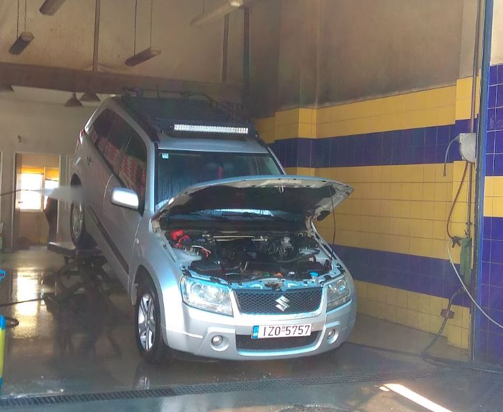

Δημοσίευσηαπό Dimitris80 » Παρ Απρ 20, 2018 4:20 pm
Κάπως έτσι έγινε
Το αστείο είναι ότι στο 0,27 min, ο φίλος μου με το freelander νόμιζε ότι βραχυκύκλωσαν τα φώτα του και έσβησαν... (τουλάχιστον έχει αυτογνωσία ως προς την αξιοπιστία του αυτοκινήτου του :lol: :lol: :lol: )

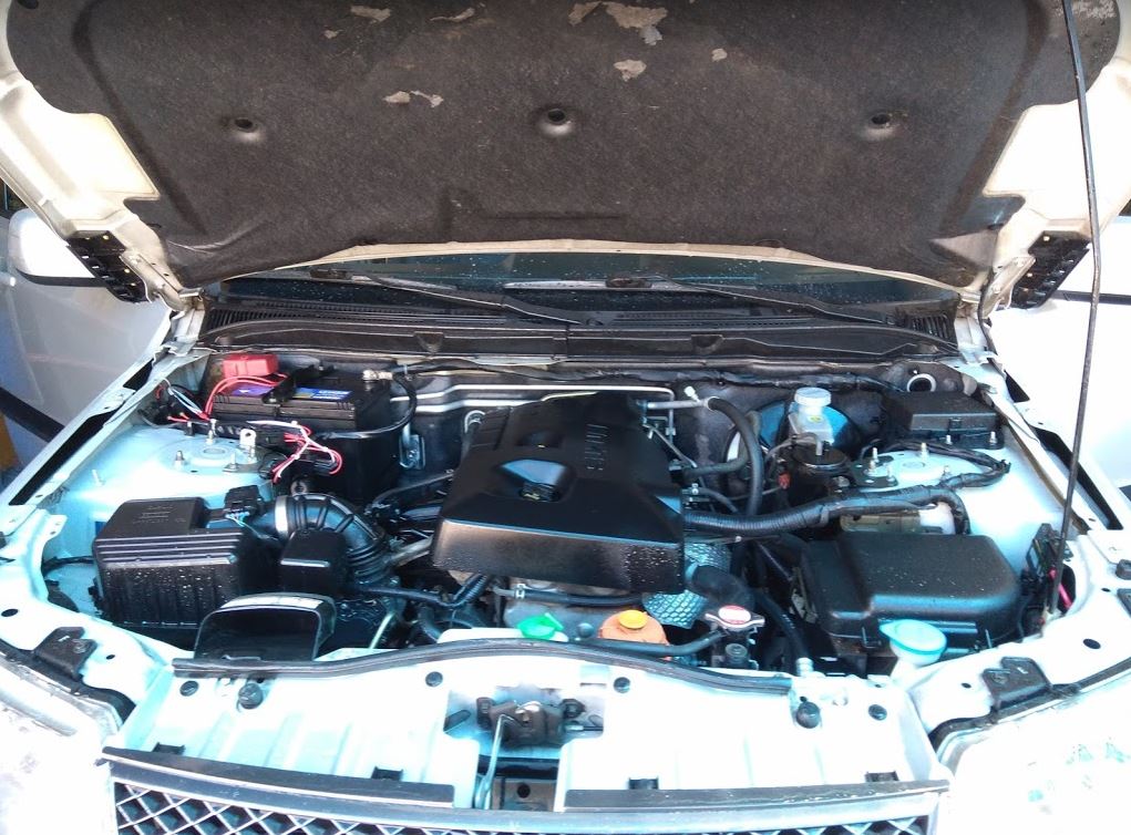

Γινεται με προσοχη βεβαια ,με ψεκασμο swaz και με χρηση πιεστικου στην χρηση της νεφωσης(οχι δεσμης) ;-)
Εννοειται θα μονωσεις πριν εγκεφαλο,μιζα,δυναμο και οτι αλλο ηλεκτρολογικο βλεπεις π.χ. κουτια ασφαλειων,κτλ :geek:
Επισης δεν θα επιμενεις με το πιεστικο παρα πολυ στο ιδιο σημειο,με μεγαλη προσοχη και ιδιαιτερα στον εγκεφαλο και την μηχανη οπωσδηποτε κρυα ;-)
Μολις τελειωσεις το αφηνεις και στεγνωνει με το καπο ανοικτο και στον ηλιο...οποτε επιλεγεις ηλιολουστη μερα...
Προσωπικα το κανω μονος γιατι η διαδικασια ειναι χρονοβορα και θελει υπομονη και ιδιαιτερη προσοχη!

Ειδικά αν το μοντέλο σου δεν είναι του 2006 που έχει προστατευμένο εγκέφαλο, τότε κάλυψέ τον :twisted:

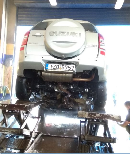

Δημοσίευσηαπό Dimitris80 » Τρί Απρ 24, 2018 2:50 pm
Αποστολή εξετελέσθη. :hola:
Κάτω από πίσω.JPG (66.37 KiB) 5145 προβολές
Με την ευκαιρία του έκανα το φουλ πακέτο πλυσίματος.
Η δουλειά έγινε στο γνωστό πλυντήριο που προαναφέραμε, αφού βέβαια σιγουρεύτηκα ότι ο εγκέφαλος είναι σωστά προστατευμένος (μοντέλο του 2006) και κάτω από τη στενή μου εποπτεία.
Ούτε όταν το πήρα δεν ήταν τόσο λαμπερό :!:
Την επόμενη φορά, θα έχω από κάτω ποδιές, οπότε θα είναι λιγότερο το κακό και θα το κάνω μόνος μου στο σπίτι (ή εξοχικό), ακολουθώντας τις οδηγίες του Boss τον οποίο και ευχαριστώ πολύ για τις πληροφορίες και τεχνογνωσία.
