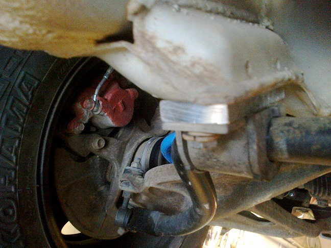

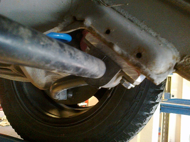

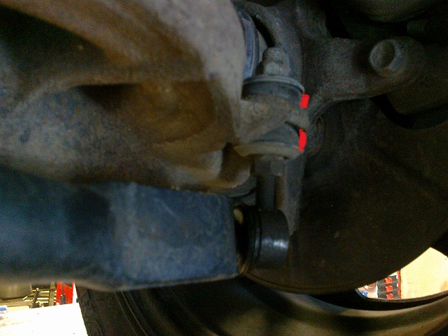

Δημοσίευσηαπό GiorgosN » Δευτ Δεκ 12, 2011 3:57 pm
Aργησα λιγο αλλα τις εβγαλα τις φωτο.Ειναι και απο τις δυο πλευρες της ζανφορ και φαινονται τα πλακακια και τα ντιζακια.Να αναφερω οτι πριν την τοποθετηση τους τα λαστιχακια στα ντιζακια στραβοπατουσαν τοσο ωστε τριβοταν μεταλλο με μεταλλο στη μια γωνια τους.
Με κοκκινο ειναι σημειωμενο το σημειο του στραβοπατηματος που προκαλουσε και καποιους θορυβους
