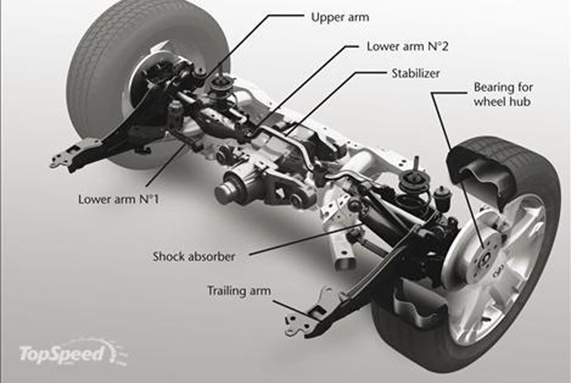

Re: TIGUAN 23 ΠΟΝΤΩΝ ΑΠΟ ΤΟ ΕΔΑΦΟΣ?
Δημοσίευσηαπό meco » Σάβ Οκτ 30, 2010 11:39 am
fluflitsa έγραψε:παιδιά ευχαριστούμε για τη βοήθεια. Προς θεου δεν μιλάμε για σκληρή χρήση εκτός δρόμου. Να περνάμε λίγο πιο άνετα από μερικά σημεία θέλουμε .
Και εγώ είμαι κατά μίας τέτοιας επέμβασης στο tiguan μιας και πιθανότατα θα αλλοιωθεί ο "σπορ" χαρακτήρας του και η πολύ καλή ποιότητα κύλισης που έχει και μάλιστα ίσως όχι σε ένα αναμενόμενο/προβλέψιμο βαθμό.
Δημοσίευσηαπό char » Σάβ Οκτ 30, 2010 12:52 pm
meco έγραψε:...Υπόψη ότι το ψήλωμα από τα ελατήρια στην ουσία βελτιώνει μόνο τις γωνίες, οι οποίες βέβαια είναι πολύ σημαντικές, όμως η πραγματική απόσταση από το έδαφος μένει ως έχει, μιας και συνήθως τα χαμηλότερα σημεία του αυτοκινήτου είναι το πίσω διαφορικό ή μέρη της ανάρτησης τα οποία μόνο με την αύξηση της διαμέτρου του ελαστικού, μπορούν να απομακρυνθούν από το έδαφος.
Αυτό ισχύει μόνο για τα αυτοκίνητα με άκαμπτους άξονες! Δεν ισχύει στα Tiguan! :wink:
Δημοσίευσηαπό meco » Σάβ Οκτ 30, 2010 4:29 pm
char έγραψε:
Όπως ακριβώς το έγραψα ισχύει. Και στο RAV4 μου που δεν έχει άκαμπτους άξονες αν το ψηλώσω μόνο με ελατήρια, μέρη της ανάρτησης (κάποιοι ράβδοι στους πίσω τροχούς) και το κέλυφος του πίσω διαφορικού δεν πρόκειται να "απομακρυνθούν" από το έδαφος.
Μήπως θέλεις να πεις κάτι άλλο;
Δημοσίευσηαπό char » Σάβ Οκτ 30, 2010 6:13 pm
meco έγραψε:...Μήπως θέλεις να πεις κάτι άλλο;
Όχι φίλε μου, δεν θέλω να πω κάτι άλλο! :)
Εννοείται ότι όσα εξαρτήματα είναι προσαρτημένα στον "τροχό", δεν πρόκειται να ανυψωθούν όταν βάλεις ψηλότερα ελατήρια!
Όλο το υπόλοιπο αμάξωμα (σε μια ανεξάρτητη ανάρτηση) θα ανυψωθεί! Και τα διαφορικά!
Έβαλες στο RAV ψηλότερα ελατήρια και ενώ το αυτοκίνητο σηκώθηκε, το διαφορικό έμεινε στη θέση του; :?
Δημοσίευσηαπό Mastergunner » Σάβ Οκτ 30, 2010 6:37 pm
meco έγραψε:
char έγραψε:
Φίλε ισχύει αυτό που σου είπε ο Νίκος.Στο RAV4 το διαφορικό σηκώνεται αν βάλεις ψηλώτερα ελατήρια για το λόγο οτι αναρτάται σε υποπλαίσιο που πιάνει στο αμάξωμα (φώτο) βέβαια το πρόβλημα που θα προκείψει είναι οι γωνίες των ημιαξονίων οι οποίες θα μεγαλώσουν με αποτέλεσμα την-ίσως- καταστροφή των μπιλιοφόρων,η ανάρτηση είναι με υστερούντες βραχίονες και ψαλίδια οπου εφαρμόζονται τα ελατήρια/αμορτισέρ :wink:
Με τον κίνδυνο να βγούμε off-topic λόγω οτι αναφερώμαστε σε ψήλωμα tiguan,αν έχεις απορίες άνοιξε ενα νέο θέμα
