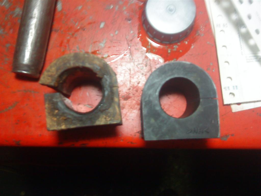

Δημοσίευσηαπό ZΗΡΕΙΑ » Τρί Ιαν 26, 2010 10:37 pm
Σήμερα έφεραν και μου αντικατέστησαν επιτέλους τα λαστιχάκια της Ζανφόρ !
Να σημειώσω ότι είναι το τρίτο σετ που αλλάζεται με εγγύηση !
Στην πρώτη αλλαγή δεν άλλαξε τίποτα ! Έτριζαν όπως από τη μάνα του .
Τα δεύτερα μου είπαν ότι ήταν άλλος κωδικός και δεν θα ξανατρίξουν ! Όμως μετά από δύο μήνες τα ίδια !
Σήμερα μου είπαν πάλι ότι είναι άλλος κωδικός και όπως θα δείτε και εσείς αυτό είναι γεγονός !!!
Η μαμά Suzuki αποφάσισε να ενισχύσει τα αμαρτωλά λαστιχάκια και η διαφορά του παλαιού με το καινούριο είναι εμφανέστατη !
Σίγουρα θα είναι πιό ανθεκτικά στα κοψίματα από σκληρή χρήση ,ο χρόνος θα δείξει όμως αν πέτυχαν κάποια βελτίωση στους τριγμούς ... :think:
Είδωμεν !

Re: Θόρυβος στο μπροστινό σύστημα ΖΑΜΦΟΡ
Δημοσίευσηαπό ZΗΡΕΙΑ » Πέμ Ιαν 28, 2010 5:38 pm
Φίλε μου για το γράσσο που λες , δεν συμφωνώ !
Απαγορεύεται αυστηρά οποιοδήποτε πετρελαιοειδές παράγωγο στα ελαστικά παρεμβάσματα !
Με τα λάδια και το γράσσο , το λάστιχο μαλακώνει και κόβεται !
Εγώ αν έπρεπε να βάλω κάποιο λιπαντικό , ίσως έβαζα spray υγρή σιλικόνη !
