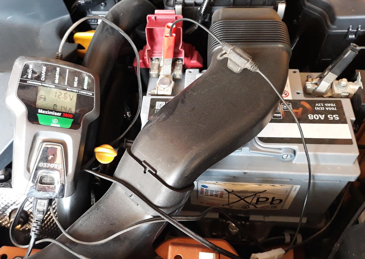

Δημοσίευσηαπό Tony Louk » Δευτ Μαρ 16, 2020 3:58 pm
#Μένουμεσπίτι# αναγκαστικά αλλά.....δεν ξεχνάμε το Vitara μας!
Η μπαταρία του μπήκε στην συντήρηση!
Προσέχουμε για να έχουμε :D
