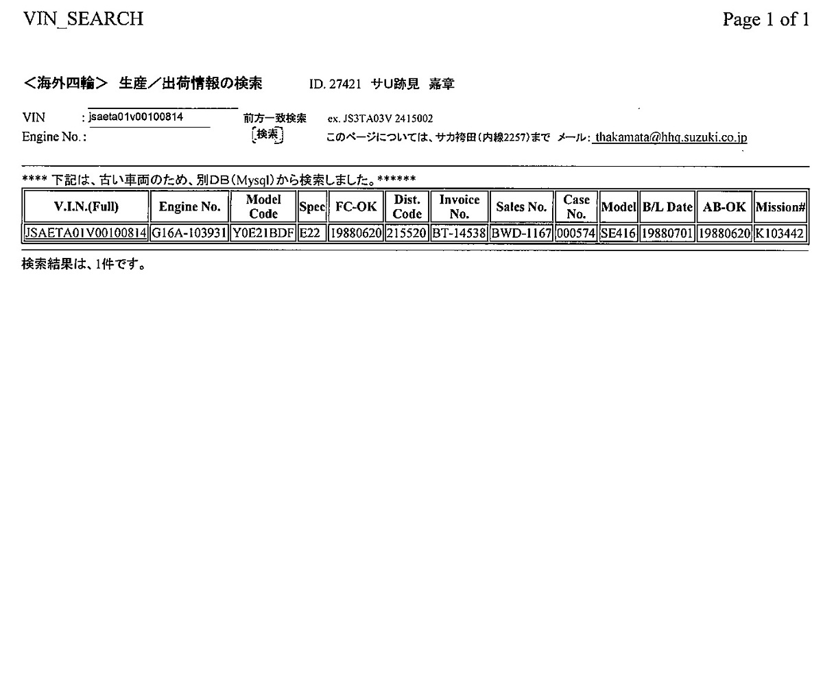

Η επιστολή έφθασε Ιαπωνία και η μαμά SUZUKI απάντησε τα εξής (μέσω της Suzuki Ελλάδος) :
Η Suzuki Motor Corporation μας προώθησε την επιστολή σας και με την σειρά μας, σας κοινοποιούμε την απάντηση στο ερώτημα σας.
Η ημερομηνία παραγωγής του Vitara με αριθμό πλαισίου JSAETA01V00100814 είναι 20 Ιουνίου 1988.
Περαιτέρω πληροφορίες εξοπλισμού δεν είναι διαθέσιμες από την Ιαπωνία λόγω παλαιότητας (τα αρχεία δεν είναι πλέον διαθέσιμα).
Από πλευρά μας - ο Όμιλος Σφακιανάκης, επίσημος εισαγωγέας SUZUKI στην Ελλάδα - θέλουμε να σας ενημερώσουμε ότι το πλαίσιο αυτό δεν εμφανίζει κανένα στοιχείο στα αρχεία μας, καθώς η εισαγωγή του στην Ελλάδα έγινε από ανεξάρτητο έμπορο που δεν ανήκει στο δίκτυο μας.
Επισυνάπεται η αρχική επιστολή σας και η απάντηση από την Suzuki Motor Corporation.
Παραμένουμε στην διάθεσή σας για ότι χρειαστείτε.
Με φιλικούς χαιρετισμούς,
Elisabeth Fontaine
CRM Manager
Επίσης σας παραθέτω, έτσι για την ιστορία, το αποτέλεσμα του Ιαπωνικού VIN Search που έλυσε το γρίφο....
Συμπέρασμα : Αγόρασα αυτοκίνητο του 1988 ενώ ο πωλητής με διαβεβαίωνε οτι ήταν του 1998 εισαγωγής από Γερμανία από ξάδερφό του...
Ας πρόσεχα...
ΑΛΛΑ !! κοντά στα τριάντα χρόνια κινητήρας και δουλεύει απροβλημάτιστα !! Το κοντέρ λέει 87000 Χλμ. Τώρα αν είναι 187000, 287000 ή 587000 πραγματικά ποιός το ξέρει....
