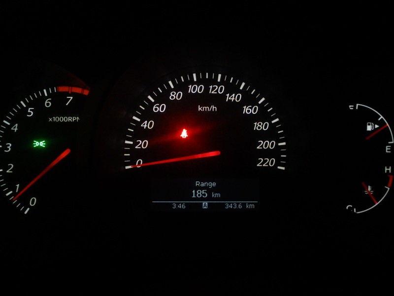

Δημοσίευσηαπό f_tasos » Δευτ Οκτ 28, 2013 9:50 am
elvagis έγραψε:Προσωπικά αδυνατώ να πιστέψω ότι με τις παραπάνω προϋποθέσεις ένα αυτοκίνητο με κινητήρα μεγαλύτερο κατά 800 cc και αρκετά κιλά παραπάνω βάρος θα καίει λιγότερο!!!
Έκανα ταξίδι και διένυσα 343 χλμ με γεμάτο ντεπόζιτο, σταθερό γκάζι με το cruise control στα120 χλμ ανα ώρα και το air condition σε όλη την διαδρομή... όταν γύρισα σπίτι μου, μου έδειχνε ότι είχα ακόμα βενζίνη για 185 χλμ... :shock:
Και αν αυτό υποθετικά είναι λάθος του μετρητή και πάει λέγοντας... δείτε την στάθμη της βενζίνης δεξιά... ;-)

Re: Κατανάλωση βενζίνης NGV 1.6 και NGV 2.4 !!
Δημοσίευσηαπό kaliakouda » Δευτ Οκτ 28, 2013 11:33 am
Τα 185 υπόλοιπο είναι αεριτζίδικα και στο περίπου Τάσο, μόλις πατήσεις λίγο παραπάνω το γκάζι αυτά μειώνονται δραματικά
Καλά θα έκανες να ξαναγεμίσεις και να διαιρέσεις λτ/343 και να μας πεις ;-)

Δημοσίευσηαπό f_tasos » Δευτ Οκτ 28, 2013 2:18 pm
kaliakouda έγραψε:Τα 185 υπόλοιπο είναι αεριτζίδικα και στο περίπου Τάσο, μόλις πατήσεις λίγο παραπάνω το γκάζι αυτά μειώνονται δραματικά
Στο έχω ξαναπεί... άστα τα 185 που λέει και δες λίγο τον δείκτη της βενζίνης! Έτσι όπως βλέπω εγώ τον δείκτη και μόνο, δικαιώνω τα υπολοιπόμενα χιλιόμετρα... ;-)
Δημοσίευσηαπό garaskostas » Δευτ Οκτ 28, 2013 2:33 pm
Πράγματι συμπερασματικά εκ του αποτελέσματος που προκύπτει απ την μέτρηση που έκανε ο Τάσος, φαινομενικά τουλάχιστον το ngv 2.4 ειναι ποιο οικονομικό απο το 1.6, και επαναλαμβάνω χωρίς να θέλω να πω οτι το 1.6 ειναι κατώτερο του 2.4 δεν ειναι αυτός ο σκοπός !!! Αν κάποιος άλλος φίλος εχει να αντιπαράθεση κάποια άλλη άποψη θα ήθελα να την ακουσω ;-)
