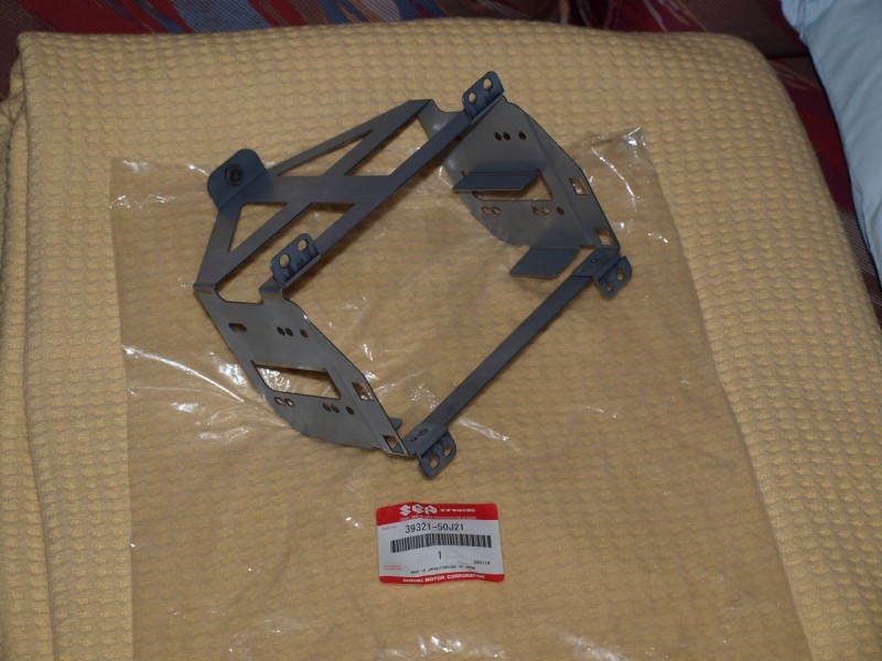

Λοιπον φιλοι μου το grand vitara που εχω αγορασει, επειδη ο προηγουμενος ειχε βγαλει το μαμα και ειχε βαλει ενα 1din , ειχε αλλαξει και την κονσολα απο την οβαλ σε αυτη που εχει τετραγωνες γωνιες :dance:
Ολα καλα μεχρι εδω.
Εγω λοιπον επειδη εχω ενα 2din απο το προηγουμενο αυτοκινητο μου, θελω να το βαλω στο suzuki μου.
Εβγαλα το 1din, εβγαλα και μια θηκη που ειχε βαλει απο κατω για να καλυψει το κενο και εμεινε ολο αδειο.
Πως τωρα θα στερεωσω το 2din, απο τη στιγμη που δεν εχω δει ποτε μου πως ηταν στερεωμενο το μαμα 2din?
Ειχε τιποτα βασεις που τωρα δεν τις εχω?
Εαν το βαλω απλα με την συρταρωτη βαση που εχει το δικο μου 2din θα σταθει? Χωρις βιδες?
Μπορει καποιος να μου δειξει πως ειναι στερεωμενο το μανισιο 2din?
Θα του ημουν υποχρεος :bow-yellow:
Στέφανος

Δημοσίευσηαπό panoshm » Τετ Νοέμ 23, 2011 8:27 pm
Δες την φωτό εδώ:
Έχει κάποια αυτάκια (4) δύο πάνω και δύο κάτω (στην πρόσοψη). Αντίστοιχα με αυτά θα πρέπει να έχει η νέα βάση σου για να βιδωθεί στις ίδιες θέσεις
Δες εδώ στη δικιά μου: Εικόνα

Καταλαβα.
Δηλαδη αυτο το μεταλικο πλαισιο, απο τη στιγμη που λειπει μεσα απο το αυτοκινητο, πρεπει να το παραγγειλω για να τοποθετηθει το 2din.
Το λεω αυτο, γιατι η βαση που εχει το pioneer δεν εχει αυτακια!! (εκτος εαν κανω εγω πατεντα και κολησω αυτακια επανω στη βαση).
Eρωτηση.
Αυτο το μεταλικο πλαισιο υπηρχε απο τη μαμα του και εκει στερεωνοταν το μαμα ραδιο cd?
Θελω να το μαθω αυτο, για να ρωτησω τον προηγουμενο ιδιοκτητη μηπως το εχει φυλαξει.

Δημοσίευσηαπό panoshm » Τετ Νοέμ 23, 2011 10:30 pm
gvitarapatra έγραψε:Eρωτηση.
Ακριβώς :wink:
