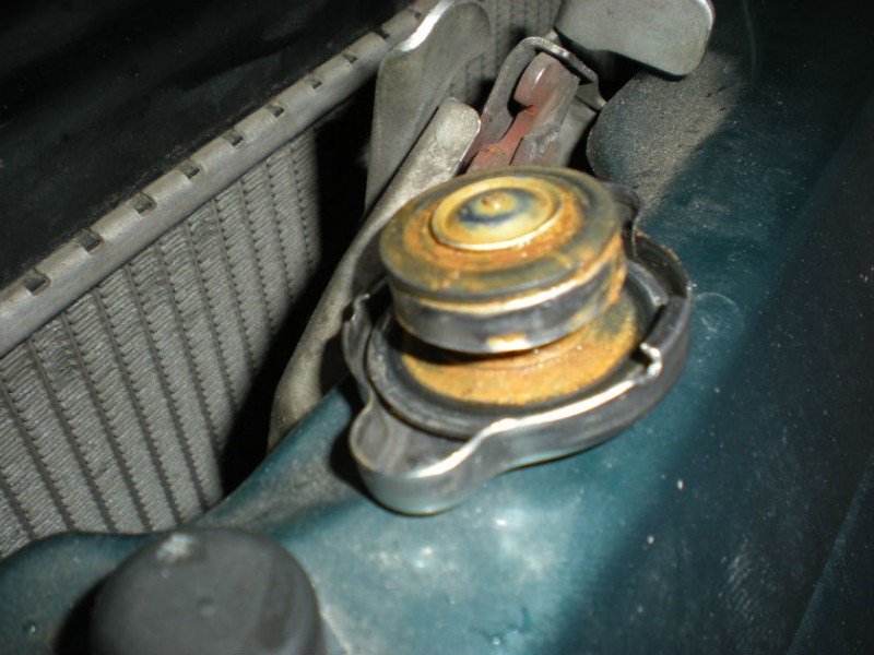

Ρε παιδια, για πειτε τι να κανω; Να το ξαναπαω για καθαρισμο στο κυκλωμα και να εχω μαζι μου παραφλου και απιονισμενο νερο για να τα αλλαξω; Πως αλλιως να αδειασω τα παλια νερα απο ολο το κυκλωμα και απο τον κορμο;
Βοηθατε χριστιανοι γιατι εχω αγχωθει μην τα κανω χειροτερα...

Το απιονισμένο νερό που κολλάει πάλι? σκέτο αντιψυκτικό έτοιμο Χρήστο, μόνο!!
Η γνώμη μου χωρίς να το παίζω ειδικός :arrow:
Πήγαινε κάπου να σου αδειάσουν τα υγρά εντελώς και άλλαξέ τα με ένα έτοιμο καλό επώνυμο της αγοράς, κάνε και μια καλή εξαέρωση γιατί εκεί δυσκολεύουν τα δικά μας και καθάρισες :!:

Και εμένα νερό απο τη βρύση μαζί με G12 μου είχε βάλει στα τέλη του 2015 που πήγα και τώρα βλέπω σκουριά στην τάπα.
Δεν ξέρω αν οφείλεται στην ακινησία βέβαια....

φιλε ακριβως το ιδιο εχω και εγω κατι σαν σκουρια στην ταπα και στο δοχειο διαστολης τον οκτωβρη εκανα πλυντηριο και εβαλα g12 στην αρχη φοβηθικα για φλατζα αλλα δεν ειναι το αμαξι ειναι 8βαλβιδο καποιος μου ειπε οτι το g12 ειναι για toyota και τα μεταλα στα βιταρα τα διαβρωνει αληθευει? επεισεις να χρησιμοποιουμε αντιψυκτικα με την ενδηξη ΟΑΤ [organic acid tecnology]

ξεχασα να αναφερω οτι και εγω τον ειδα να βαζει νερο απο την βρυση στον συγκεκριμενο ψυγεια εχω κανει αλλες 2 φορες πλυντιριο χωρις προβλημα αλλα τωρα :hand: :hand:

Το απιονισμενο νερο ειναι διαβρωτικο...
και ιδιως για χαλκο...

Ελα ντε? Αν το νερο της βρυσης ειναι σκληρο, δηλαδη εχει πολλα αλατα, τοτε τα αλατα αυτα υπαρχει περιπτωση με τα χρονια να συνεισφερουν στο μπαζωμα του ψυγειου. Το απιονισμενο απο την αλλη ειναι αρκετα διαβρωτικο, και ιδιως για χαλκο. Κανονικα παραφλου σκετο θελει...

Αν δεν κάνω λάθος G12 & G13 φοράνε τα αυτοκίνητα του ομίλου VAG... :think:
