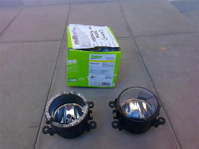

Το προβολάκι Valeo παραλήφθηκε με κόστος 36,00 ευρώ.
Είναι πανομοιότυπο με αυτό που φορούσε το αυτοκίνητο (NGV 1.6 / 2009) και το μόνο που απέμενε ήταν η αντικατάσταση του σπασμένου.

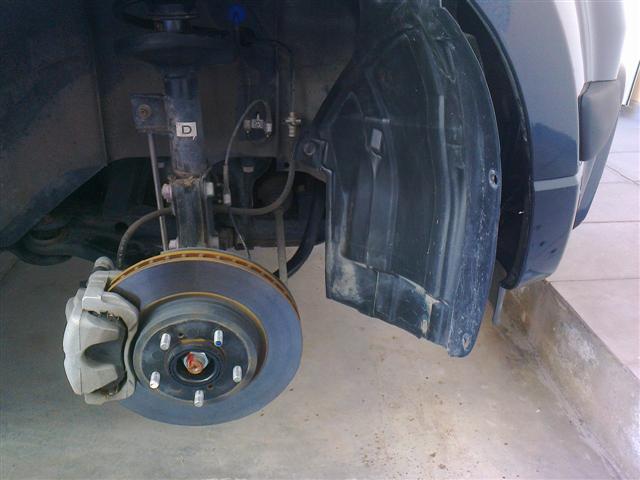

Ο τρόπος που επιλέχτηκε ήταν η αφαίρεση του μπροστινού τροχού και το "ξεκούμπωμα" της επένδυσης του θόλου του φτερού.

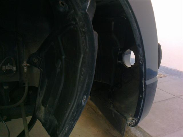

Η διαδικασία της πρόσβασης βρίσκεται και στο βιβλίο του ιδιοκτήτη (σελ. 7-38 και 7-39), απλά υπολογήστε οτι θα πρέπει να ξεκουμπώσετε περισσότερα κλιπσάκια απότι λέει εκεί προκειμένου να να υπάρχει επαρκής πρόσβαση για να ξεβιδωθούν οιτρεις σταυρόβιδες που συγκρατούν το προβολάκι.

Μετά απλά ξεκουμπώνουμε την φήσα από το παλιό προβολάκι, τοποθετούμε το καινούργιο και το βιδώνουμε στην θέση του.
Δεν χρειάστηκε να γίνει καμία αλλαγή στην ρύθμιση του ύψους της δέσμης του (έχει ρεγουλατόρο επάνο του).
Στην συνέχεια ξανακουμπώνουμε την επένδυση του θόλου, βάζουμε την ρόδα και τέλος.

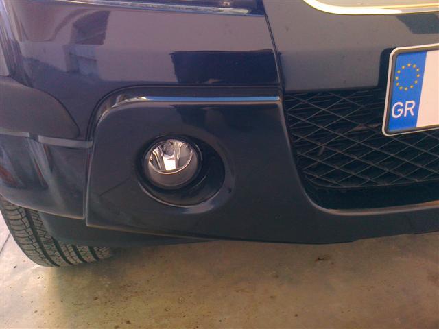

Φωτογραφία0033 (Small).jpg (38.13 KiB) 2404 προβολές
Έβγαλα την ρόδα επειδή είναι 18άρα και με ψιλό προφίλ ελαστικού και δεν άφηνε αρκετό χώρο για να δουλέψω. Πιθανόν σε τροχό με μικρότερη διάμετρο να μην χρειάζεται να αφαιρεθεί ο τροχός.
Το ξεβίδωμα και το βίδωμα των σταυρόβιδων του προβολέα το έκανα με μικρή καστάνια γιατί δεν υπάρχει χώρος για κατσαβίδι (κανένα κοντό σταυροκατσάβισο ίσως να κάνει).
Συνολικός χρόνος εργασίας μία ώρα και κάτι.
