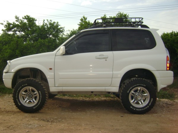

Αν μεινεις με τα Calmini, τοτε με αποστατη (μονο ομος στα πισω) θα κατσει μια χαρα γιατη εγω εχω βαλει αποστατη μονο 1" και κατι εκανε! :wink:

Ναι για τα πισω μονο λεω αν εσυ φιλε εβαλες 1'' (2,54cm) και εισαι καλα οπως λες :wink: τοτε εγω που λεω για 4cm θα ειμαι καλα και εγω νομιζω με το αποτελεσμα που θελω :wink:

SAM έγραψε:Ναι για τα πισω μονο λεω αν εσυ φιλε εβαλες 1'' (2,54cm) και εισαι καλα οπως λες :wink: τοτε εγω που λεω για 4cm θα ειμαι καλα και εγω νομιζω με το αποτελεσμα που θελω :wink:
Για δες εδω νομιζω τι διαφορα θα την καλυψεις με μεγαλυτερη προσθηκη και δεν νομιζω να εχεις καπιο προβλημα στο επιπλεον υψος! :naughty: Αν και δεν ξερω αν εχει βαλαει κανεις προσθηκη σε ελατηριο Calmini :shifty:

Και εγω δεν ξερω αν εκανε καποιος κατι αναλογο και γι΄αυτο ρωταω :think: Το δικο σου στεκετε μια χαρα :wink: εγω θελω δυο ποντους πιο πανω απο πισω :think:
