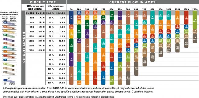

Δημοσίευσηαπό ArisR » Πέμ Δεκ 17, 2020 12:40 am
wiring-your-campervan-electrical-system-parked-in-paradise-awg-chart-to-mm-dc_wireselection-resi.jpg
wiring-your-campervan-electrical-system-parked-in-paradise-awg-chart-to-mm-dc_wireselection-resi.jpg (56.96 KiB) 3982 προβολές
Βαλάντη δες τον πίνακα σχετικά με τις διατομές..

Re: Ηλεκτρολογική εγκατάσταση προβολέων αυτοκινήτου
Δημοσίευσηαπό stelios8ess » Πέμ Δεκ 17, 2020 12:43 am
Κατά την γνώμη μου δεν υπάρχει πρόβλημα, μιλάμε για συνεχές ρεύμα 12V, όχι εναλλασσόμενο.
Βύσματα και ακροδέκτες να είναι σφιχτά και όλα ΟΚ.
Δημοσίευσηαπό BOSS » Πέμ Δεκ 17, 2020 12:49 am
ArisR έγραψε:
Οποτε Αρη αν καταλαβα καλα(δεν καλοφαινεται ο πινακας)για 40αρα ασφαλεια και απο 0-6 μετρα θελει 10αρι καλωδιο σωστα;
stelios8ess έγραψε:Κατά την γνώμη μου δεν υπάρχει πρόβλημα, μιλάμε για συνεχές ρεύμα 12V, όχι εναλλασσόμενο.
Στελιο πως εισαι σιγουρος;Θα ηθελα τεκμηριωμενη αποψη με τιμες και παραδειγμα
Δημοσίευσηαπό Tony Louk » Πέμ Δεκ 17, 2020 12:51 am
Στέλιο δεν είναι καθόλου ΟΚ!
Βαλάντη δεν λέει 12Α.... λέει 12ΑWG!
Δες στον πίνακα που έβαλε ο Άρης, ...είναι ανάμεσα σε 2,5άρι και 4άρι!
Σύμφωνα με τον ίδιο πίνακα, πάει μέχρι 25Α
Σύμφωνα με τους ελληνικούς νόμους (το 4άρι) πάει μέχρι 20Α!
Με καμμία κυβέρνηση δεν πάει για 36Α!
Δημοσιεύσεις: 10056
Δημοσίευσηαπό Tony Louk » Πέμ Δεκ 17, 2020 12:53 am
BOSS έγραψε:Οποτε Αρη αν καταλαβα καλα(δεν καλοφαινεται ο πινακας)για 40αρα ασφαλεια και απο 0-6 μετρα θελει 10αρι καλωδιο σωστα;
Ναι Βαλάντη, στο είπα από την αρχή!
Δημοσιεύσεις: 10056
Δημοσίευσηαπό BOSS » Πέμ Δεκ 17, 2020 12:55 am
Ναι και συμφωνω μαζι σου αλλα μου εκανε εντυπωση γιατι στην πλεξουδα που ειναι εμποριου εχει ρελεδες 40Α και ασφαλειες 30Α;
Την διατομη γιατι μου ζητησες να την μετρησω χωρις την μονωση;Πως θα επιλεξω καλωδιο με γυμνη διατομη ή με μονωση;
Δημοσίευσηαπό ArisR » Πέμ Δεκ 17, 2020 12:55 am
BOSS έγραψε:
ArisR έγραψε:
Το υπολογίζουμε με 3% πτώση τάσης. αναλογα με το μήκος των καλωδίων και τα Α βγαίνει η διατομή.
Για 40Α και μηκος έως 3 μέτρα θέλει 8 awg - 10αρι δηλαδή
ArisR
Δημοσιεύσεις: 837
Suspension: kayaba - mad
Δημοσίευσηαπό ArisR » Πέμ Δεκ 17, 2020 12:57 am
Ώπα Βαλάντη.. Μέχρι τους ρελεδες δεν χρειάζεσαι χοντρό καλώδιο. Έχει ψηλό γιατί δίνει μόνο εντολή , μετά τους ρελεδες θες χοντρό που έχεις την κατανάλωση
Δημοσίευσηαπό BOSS » Πέμ Δεκ 17, 2020 12:58 am
ArisR έγραψε:
BOSS έγραψε:
ArisR έγραψε:
Εμενα λεει 12ΑWG τι καλωδιο ειναι; :mrgreen:
Δημοσίευσηαπό ArisR » Πέμ Δεκ 17, 2020 12:58 am
BOSS έγραψε:Ναι και συμφωνω μαζι σου αλλα μου εκανε εντυπωση γιατι στην πλεξουδα που ειναι εμποριου εχει ρελεδες 40Α και ασφαλειες 30Α;
Η διάσταση των καλωδίων μετριέται πάντα στο σύρμα, χωρίς τη μόνωση. Και σε mm²
ArisR
Δημοσιεύσεις: 837
Δημοσίευσηαπό Tony Louk » Πέμ Δεκ 17, 2020 1:02 am
BOSS έγραψε:Την διατομη γιατι μου ζητησες να την μετρησω χωρις την μονωση;
Βαλάντη αν ξέρεις τη διάμετρο χωρίς τη μόνωση, μπορείς να βρείς (προσεγγιστικά) τι καλώδιο έχεις, με τον τύπο :
Διατομή = 3,14 x (διάμετρος) χ (διάμετρος) : 4
Δημοσιεύσεις: 10056
Δημοσίευσηαπό ArisR » Πέμ Δεκ 17, 2020 1:02 am
Έχει αριστερά ο πίνακας την μετατροπή..
12AWG είναι 4αρι. Πως το βρίσκεις 12 . Δεν υπάρχει στον πίνακα 40Α με 12αρι
ArisR
Δημοσιεύσεις: 837
Δημοσίευσηαπό ArisR » Πέμ Δεκ 17, 2020 1:03 am
Δεν έχει σημασία. Λιώνει το καλώδιο αν δεν είναι σωστης διατομής
ArisR
Δημοσιεύσεις: 837
Δημοσίευσηαπό BOSS » Πέμ Δεκ 17, 2020 1:06 am
Απο την φωτο απο την της πλεξουδας που εχω.
Οποτε ειναι 4mm2 και 12 στο ΑWG(American Wire Gauge).
Αρα δεν μπορω να βαλω την λεντομπαρα με τα 432watts εκτος αν αλλαξω καλωδιωση σε 10mm2
Τελευταία επεξεργασία από BOSS και Πέμ Δεκ 17, 2020 1:11 am, έχει επεξεργασθεί 3 φορά/ες συνολικά
Δημοσίευσηαπό stelios8ess » Πέμ Δεκ 17, 2020 1:08 am
Βαλάντη
BOSS έγραψε:Παντως στα προηγουμενα προβολακια που ειχα στο ngv με την ιδια πλεξουδα,ειχα 200 watts σε καθε εντολη και δεν ειχα προβλημα
Εδώ το λες και μόνος σου. Αν προσέξεις στα φανάρια εμπρός τα καλώδια είναι πιο λεπτά από ότι πρέπει και δεν συμβαίνει μόνο στο δικό σου αυτοκίνητο.
Χωρίς να υπάρχει πρόβλημα. Δεν γνωρίζω τους λόγους. Φυσικά δικό σου το αυτοκινητο ότι θέλεις κάνεις. :D
