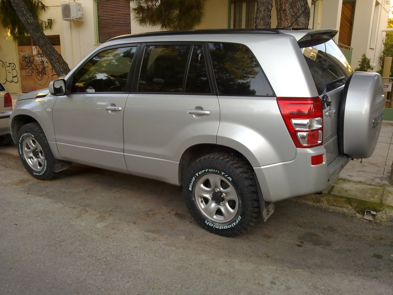

Δημοσίευσηαπό 4troxos » Πέμ Νοέμ 18, 2010 5:09 pm
kaliakouda έγραψε:1. Τα μαμά 225/65/17 ........απόκλιση του κοντέρ +2%...... οκ :!:
2. Τα Bf ΑΤ 225/7O/16 ........απόκλιση του κοντέρ 0%.......οκ :!:
3 Τα ΒF mud 225/75/16 ........απόκλιση του κοντέρ -2%......οκ :!:
Πολυ ωραια
1. Τα μαμά 225/65/17 ...απόκλιση του κοντέρ +2%......
2. Τα Bf ΑΤ 225/7O/16 .. απόκλιση του κοντέρ 0%.......ειναι σαν διασταση λιγα χιλιοστα μικροτερη διαμετρο ΑΛΛΑ λογω πελματος παμε σε +1cm υψος περιπου.
3 Τα ΒF mud 225/75/16 ...απόκλιση του κοντέρ -2%......ειναι σαν διασταση με μεγαλυτερη διαμετρο και λογω πελματος παμε σε +2.5cm υψος περιπου.
ΕΔΩ με τα ΒF mud 225/75/16
mud terren bf 225-75-16.jpg (118.75 KiB) 4172 προβολές
