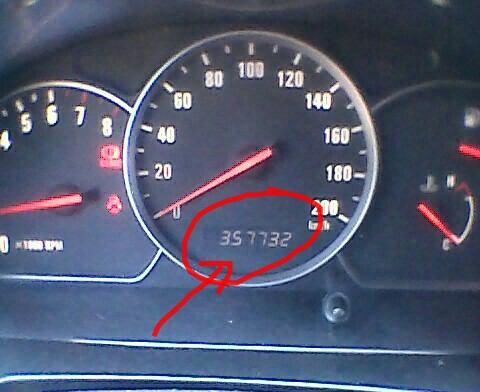

Ουρτ! Τα χλμ στα έβαλα μικρέ κι ανόητε για να σου δείξω :arrow:
panoshm έγραψε:Ναι, ναι.... μην ξεχάσεις να μας πεις και τα προβλήματα που θα σου βγάλει :whistle: :violin:
....ότι δεν κολλάμε σε τέτοια προβλήματα εμείς, τώρα που είμαστε στο μέσον της "ηλικίας" μας!! 8)
