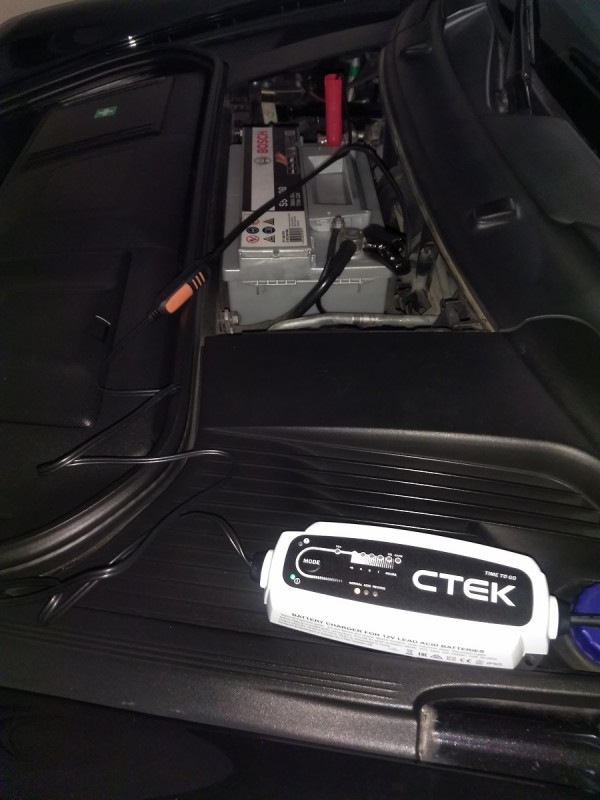

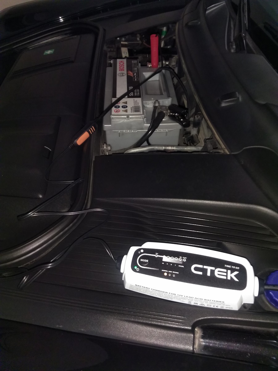

Μετα απο πολυ ψαξιμο σημερα αγορασα αυτον !!
Ειναι ο TIME o καλυτερος της σειρας CTEK(ετσι μου ειπαν :shifty: ) kαι τα παιδια με διαβεβαιωσαν οτι ειναι φτιαγμενος ετσι ωστε να τον αφηνεις αφοβα και να φευγεις μηνες :eek: ,,,με 3 λειτουργιες για κανονικα /ζορικα ,,και πεθαμενες μπαταριες
Κανει για ολους τους τυπους τζελ ,νορμαλ ,σταρτ στοπ κλπ κλπ/
Εχει και κατι ματζαφλαρια ,,που τα βιδωνεις μονιμα στους πολους και ετσι δεν μπλεκεις με τα κροκοδειλακια ,,,,βεβαια μεσα η συσκευασια εχει και κροκονταιλ :mrgreen:
Εγω το εβαλα να δουλεψει αλλα φοβαμαι να το αφησω ολη νυχτα μην παω το πρωι και το βρω κουγκι,, :lol: :lol: :lol: :lol:
To προιον .

Χο,,,,,πηγα τωρα να το σβυσω και την ειχε τουμπανιασει ,,,να πω πως δεν ειχε ζεσταθει η μπαταρια ,,και πως ο φορτιστης ηταν χλιαρος ισα που!!!
