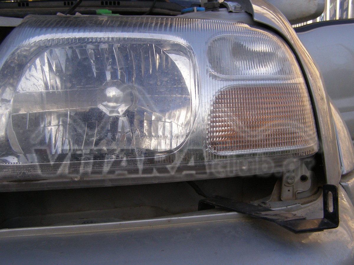

την Κυριακή έχοντας λίγο ελεύθερο χρόνο με βοηθό την 4χρονη κόρη μου (ξέρετ τι σημαίνει αυτό, ότι δεν με άφησε να ασχοληθώ όσο ήθελα) κοιτούσα στο GV για το πώς τοποθετείται το Pull bar.
Εχω:
1. τις βάσεις που πιάνουν στο κάτω μέρος
2. τα στηρίγματα που πιάνουν στα φανάρια
3. τα στηρίγματα που πιάνουν στην μάσκα, στον αεραγωγό μπροστά όπου είναι το το σήμα της Suzuki
για τα στηρίγματα στο Νο. 3 λογικά πρέπει να βγάλω την μάσκα. Βγάζω τα κουμπώματα που φαίνονται όταν ανοίγεις το καπό, αλλα η μάσκα πιάνει δεξιά και αριστερά κάπου εσωτερικά. Δεν προσπάθησα περισσότερο για να την βγάλω γιατί φοβήθηκα να μην σπάσω κάτι.
Παρακαλώ για βοήθεια , όποιος γνωρίζει για το πώς τοποθετούνται οι βάσεις και τα στηρίγματα και εάν υπάρχουν και φωτογραφίες, αυτές θα βοηθούσαν πολύ.
Ευχαριστώ!

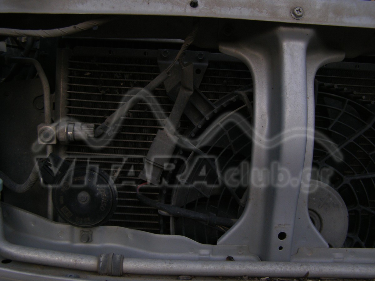

giorgos73 έγραψε:.....λογικά πρέπει να βγάλω την μάσκα. Βγάζω τα κουμπώματα που φαίνονται όταν ανοίγεις το καπό, αλλα η μάσκα πιάνει δεξιά και αριστερά κάπου εσωτερικά. Δεν προσπάθησα περισσότερο για να την βγάλω γιατί φοβήθηκα να μην σπάσω κάτι.

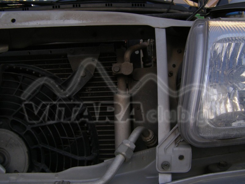

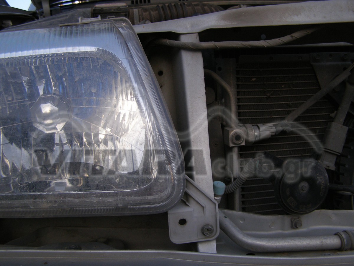

Πάρε όλο το εμπρός μέρος με αφαιρεμένη την μάσκα :arrow:
Από αριστερά (όπως βλέπεις το καπώ) προς τα δεξιά

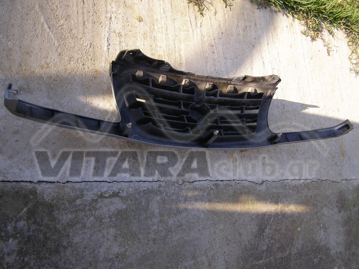

Να και η μάσκα (τ'ανάσκελα :mrgreen: ) για να δεις που είναι τα κλιπσάκια της (5 στο σύνολο). Σε συνδυασμό και με τις επάνω φωτό συμπεραίνεις που είναι και οι τρύπες τους. ;-)

Re: Pullbar πολυουρεθάνη επισκευή
Δημοσίευσηαπό panoshm » Πέμ Φεβ 18, 2016 4:48 pm
:shock: :shock: Φοβερός ο Πατρινός!!! :clap: :clap:
Δε μου λες Γιάννη? Αυτά τα μαύρα λαμάκια με τις κάθετες οπές, που κοιτάζουν δεξιά-αριστερά τι ρόλο παίζουν? Το "παλάντζο"? Γιατί δεν διακρίνω κλιπσάκια που να ταιριάζουν σε αυτές τις βάσεις/λάμες(?)
Δημοσίευσηαπό costas66 » Πέμ Φεβ 18, 2016 4:56 pm
Είναι βάσεις πάνω στις οποίες βιδώνει το pullbar. ;-) ;-)
Δημοσιεύσεις: 7525
Δημοσίευσηαπό panoshm » Πέμ Φεβ 18, 2016 5:15 pm
costas66 έγραψε:Είναι βάσεις πάνω στις οποίες βιδώνει το pullbar. ;-) ;-)
Τόσο άκρη? :roll:
Δημοσίευσηαπό Tzivitzonis » Παρ Φεβ 19, 2016 12:26 am
panoshm έγραψε:
Τόσο άκρη? :roll:
Ω ναι.

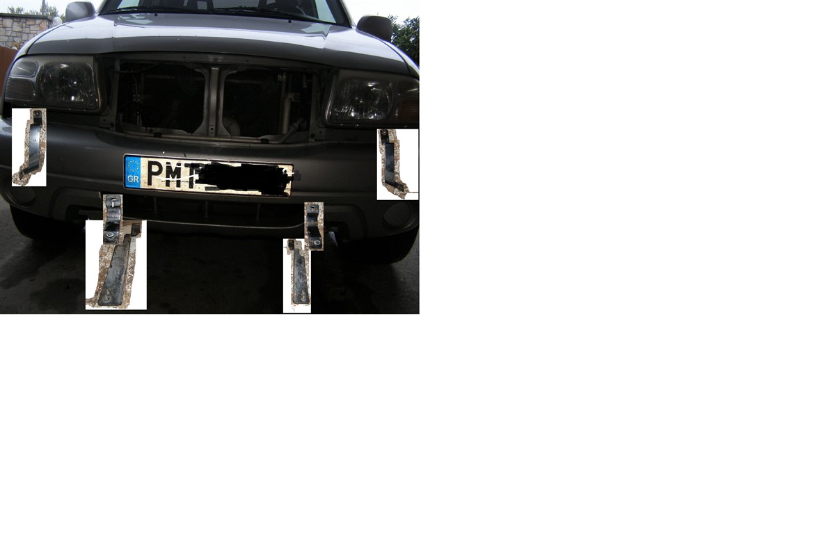

Να κάνω μια δύο ερωτήσεις ακόμα, περιττή μάλλον αλλα θα την κάνω
Πρέπει να βγάλω τα φανάρια και τον προφυλακτήρα ώστε να μπορέσω να κάνω τρύπες για να βιδώσω ττις λάμες και τις βάσεις?
από βάσεις, λάμες ή όπως και να ονομάζονται έχω 3 Χ 2 ζευγάρια
το ένα ζευγάρι είναι αυτό που μπαίνει κάτω από το δεξί και αριστερό φανάρι, το άλλο ζευγάρι είναι αυτό που μπαίνει στον προφυλακτήρα δεξιά και αριστερά κάτω από την πινακίδα με τον αριθμό κυκλοφορίας και το τρίτο ζευγάρι είναι εκείνες οι λάμες οι οποίες είναι οι ποιο φαρδιές και ποιο μεγάλες, οι βάσεις.
Τι λέω εγώ ο άσχετος, εάν ανέβαζα και φωτογραφίες από αυτές τις βάσεις - λάμες θα γινόμουν ποιο εύκολα κατανοητός. Εάν μπορέσω σήμερα να κατέβω στο υπόγειο θα το κάνω

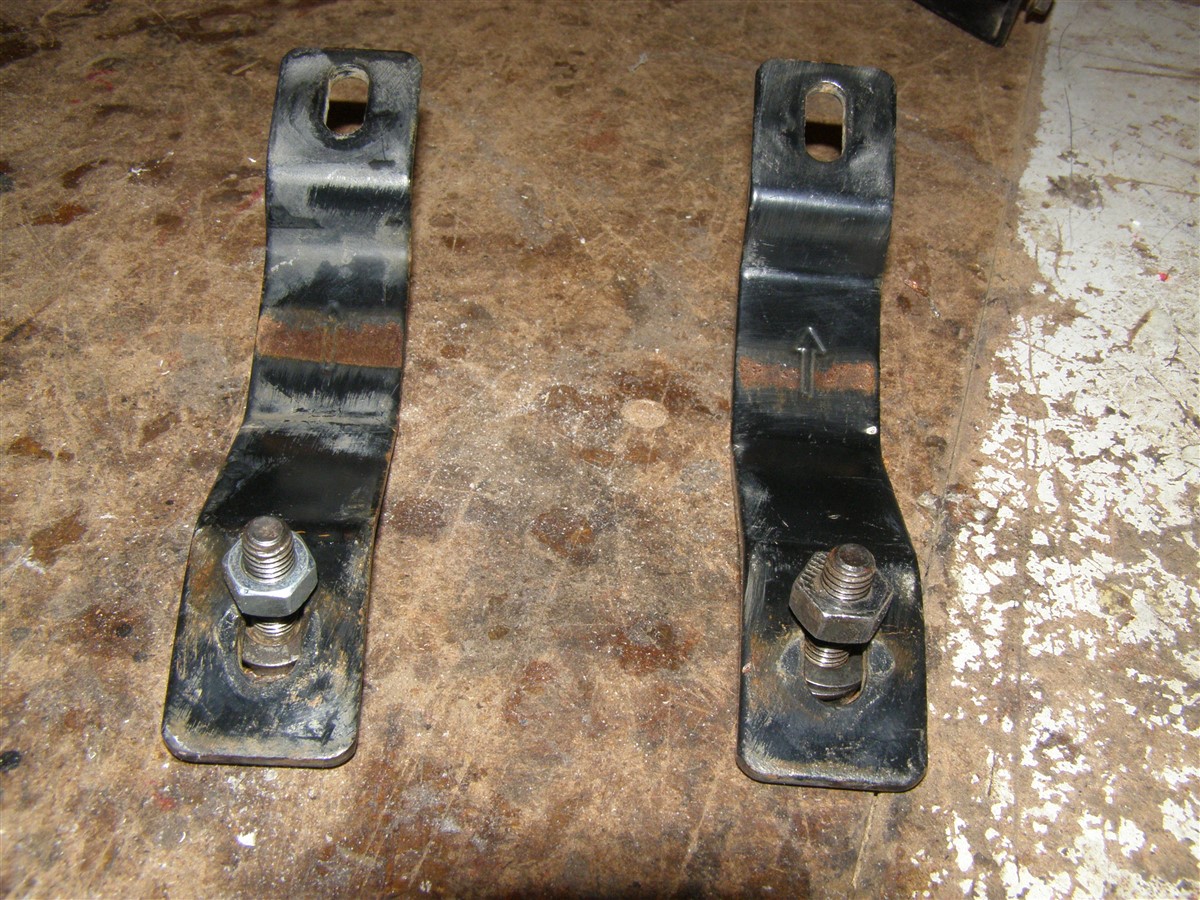

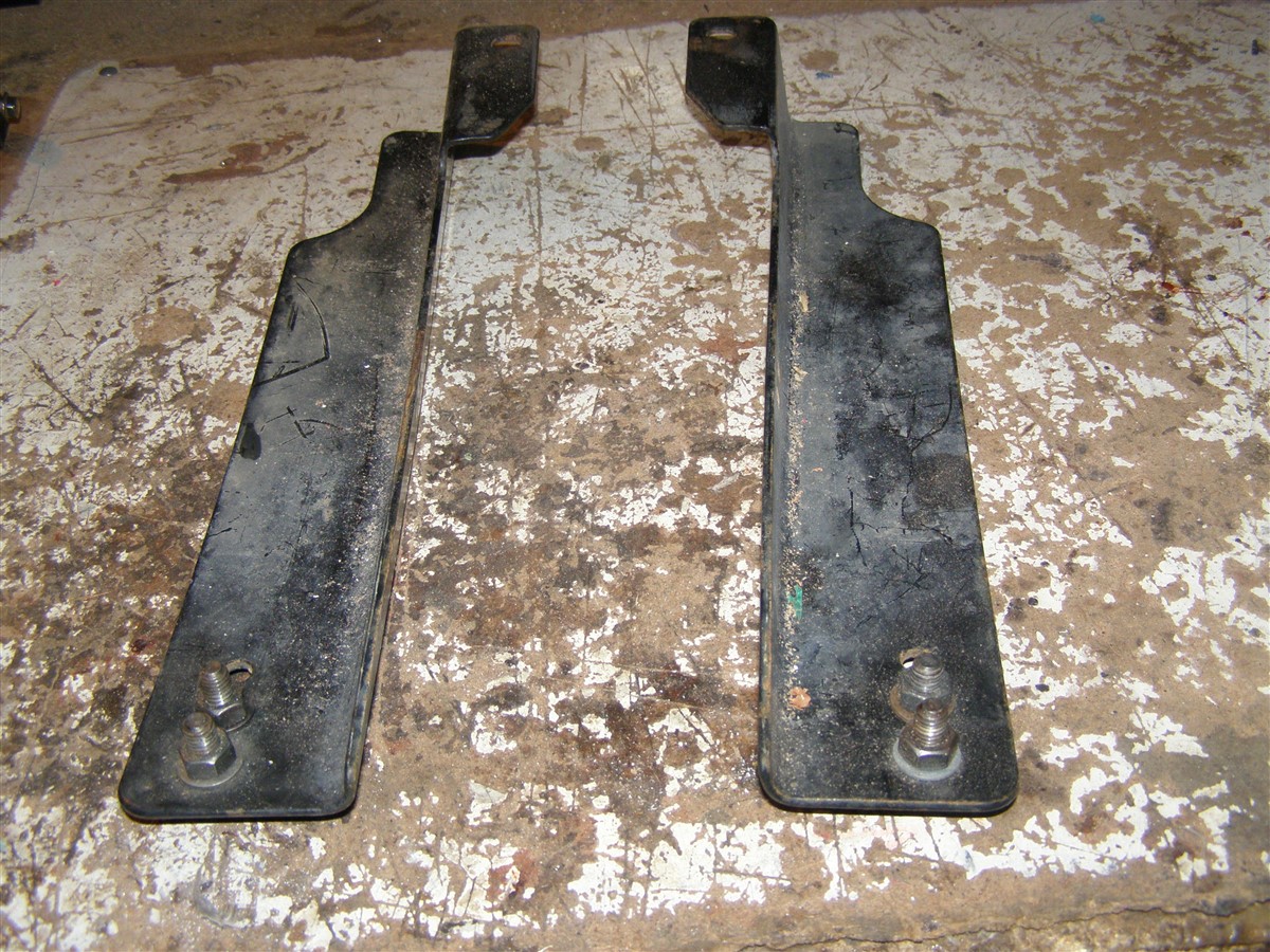

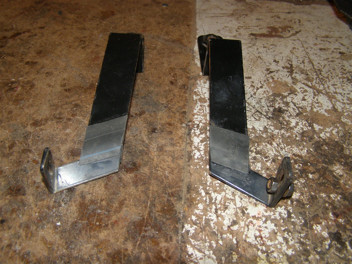

Αυτά είναι τα ζευγάρια από βάσεις
οι βάσεις που πιάνουν κάτω από τον προφυλακτρα
αυτά μπαίνουν μέσα στα κενά που έχει ο προφυλακτήρας δεξιά και αριστερά κάτω από τον αριθμό κυκλοφορίας και μάλλον η φορά από τα βελάκια πρέπει μα δείχνουν προς τον προφυλακτήρα , όταν βλέπουμε το αυτοκίνητο από μπροστά

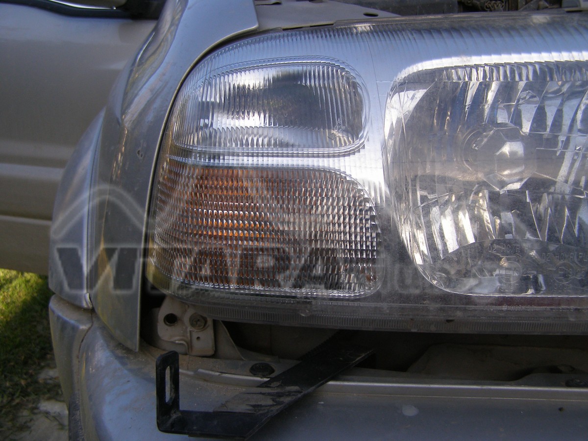

και αυτά, κάτω από τα φανάρια
κάπως έτσι τοποθετημένα

giorgos73 έγραψε:
το ένα ζευγάρι είναι αυτό που μπαίνει κάτω από το δεξί και αριστερό φανάριΓια να κάνεις τρύπες μάλλον θα χρειαστεί να βγάλεις προφυλακτήρα για να σου δώσει χέρι.
διόρθωσε με εάν κάνω λάθος, νομίζω πώς για να κάνεις τρύπες ώστε να βιδώσεις τις λάμες κάτω από τα φανάρια, ο προφυλακτήρας δεν εμποδίζει αλλά τα φανάρια.
ήθελα να πιστεύω ότι οι τρύπες για την τοποθέτηση του pullbar υπήρχαν από το εργοστάσιο...... καλώ εεε :lol:

giorgos73 έγραψε:διόρθωσε με εάν κάνω λάθος, νομίζω πώς για να κάνεις τρύπες ώστε να βιδώσεις τις λάμες κάτω από τα φανάρια, ο προφυλακτήρας δεν εμποδίζει αλλά τα φανάρια.
Τι να σου πω.... Κάποτε είχα ξεβιδώσει ένα λαμάκι που χρειάστηκε να το δώσω αλλού για αντιγραφή και το ξεβίδωσα (με λίγο κόπο βέβαια) χωρίς να χρειαστεί να αφαιρέσω φανάρι, άρα μου έδινε χέρι για το ξεβίδωμα. Για να κάνεις λοιπόν την τρύπα μπορεί να μη χρειαστεί να βγει το φανάρι... Πάντως, όσο το προχωράς και βλέπεις πως σου βγαίνει, πράξε ανάλογα, γιατί ό,τι και να σου πω θα είναι θεωρητικό. Το bull bar το είχα από το εργοστάσιο, δεν το είχα βάλει μόνος μου.
