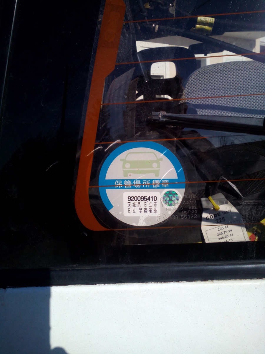

lss_00 έγραψε:Να ρωτησω το αυτοκολητο στην δευτερη φωτογραφια γραφει Ιαπωνεζικα;
παρε φωτο !

Πολύ μυστήριο το αμάξι σου :think:
Το αυτοκόλλητο αυτό είναι η απόδειξη ότι το αμάξι διαθέτει χώρο στάθμευσης στην Ιαπωνία. Αυτό είναι απαραίτητο για να μπορεί να γίνει εγγραφή και να κυκλοφορεί ένα όχημα στην χώρα αυτήν. :ugeek:
Δύο μπορεί να έχουν συμβεί.
1. Κάποιος Ευρωπαίος αγόρασε και κυκλοφόρησε προσωρινά το αμάξι στην Ιαπωνία ή
2. Να έχει σπάσει το πίσω τζάμι και αντικαταστάθηκε από εξαρτήματα από αυτοκίνητο που κυκλοφορούσε στην Ιαπωνία :!:
Για το δεύτερο το υπολογίζω :idea:
