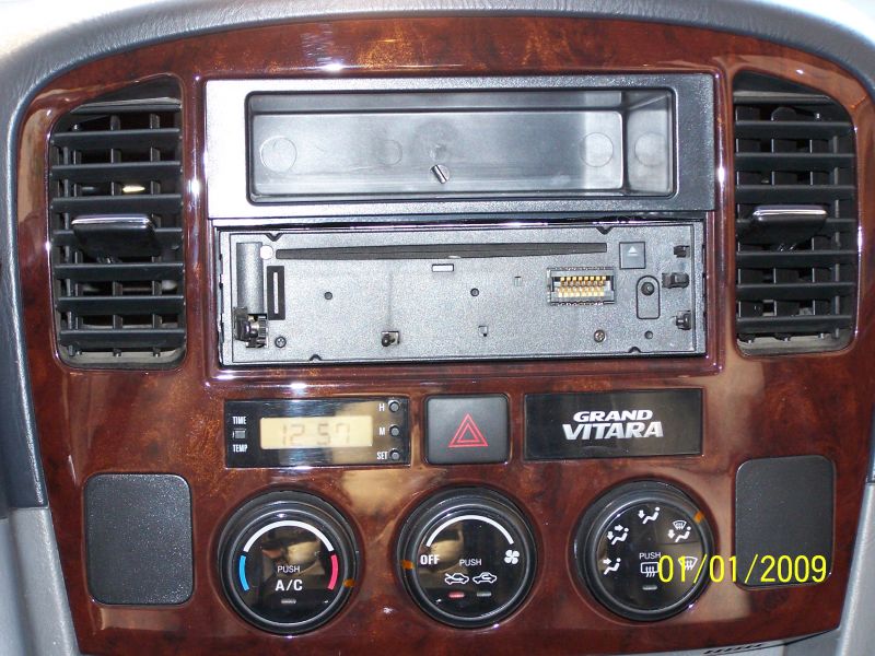

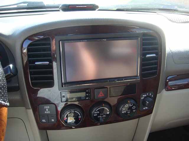

Παιδια, δωστε προσοχη στο ΧΡΩΜΑ ομως γιατι εχει 2 τυπου ξυλου και 2 τυπου ασημι (ανθρακι και ασημι ανοιχτο,οπως ειναι το δικο μου)
Στη φωτο που παρεθεσε ο char ειναι το σκουρο(ανθρακι) ενω αυτο που παρεθεσε ο DimitrisS ειναι το ασημι...

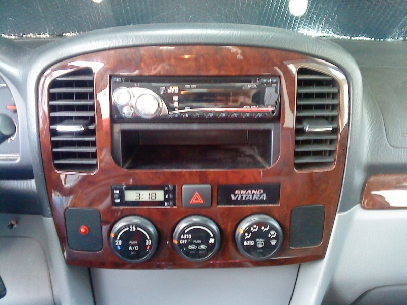

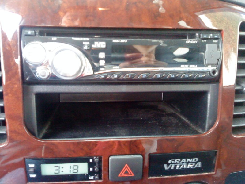

Παντως παιδια για οποιον θελει να βαλει πηγη 1 din χωρις να αλλαξει κονσολα υπαρχει και η μοντα που μου εκανε ο μαστορας σε ενα μαγαζι με ηχοσυστηματα...Νομιζω το εχει κανει κανει και ο kongv εδω μεσα....πριν απο 2 περιπου χρονια μου πηρε 40 ευρω εργατικα....Εκοψε λιγο την κονσολα στις ακρες και χωρεσε την πηγη κρατωντας την μεταλλικη στηριξη που επιανε το εργοστασιακο Clarion....

Δημοσίευσηαπό panoshm » Τετ Μαρ 10, 2010 5:56 pm
Πολύ ωραία δουλειά φίλε, δεν φαίνεται ότι είναι κομμένο με το χέρι :wink:
όμως, φαίνεται σαν να έχει "εισχωρήσει" το radiocd στα σωθικά της τρύπας ρε φίλε... Αυτό που λένε τα παιδιά, έχει περιμετρική πατούρα όπου κάθετε το radiocd και π.χ. ένα cb :wink:

Δημοσίευσηαπό xiskos » Τετ Μαρ 10, 2010 6:07 pm
Φιλε panoshm σιγουρα ειναι πολυ καλυτερη η εφαρμογη που γινεται με την νεα κονσολα αλλα μόνο στο ματι...Εαν δεις την πηγη μου απ το πλαι ειναι ελαχιστα χωμενη μεσα...Παντως ειναι μια ποοολυ οικονομικη (εως τζαμπα,την κανεις και μονος σου) λυση και δεν με εχει προβληματισει καθολου...Οπτικα και εργονομικα αψογο...Απλα θελει λιγη περισσοτερη προσπαθεια να βγαλεις την προσοψη της πηγης.... :D :D :D

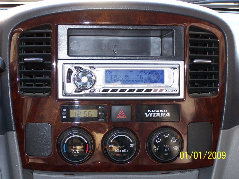

Δημοσίευσηαπό nsyllas » Πέμ Μαρ 11, 2010 9:58 am
από xiskos » Τετ Μαρ 10, 2010 4:43 pm
Πολυ καλη δουλεια φιλε xiskos για την περιπτωση που δεν θελουμε να αλλαξουμε το οβαλ πλαισιο!

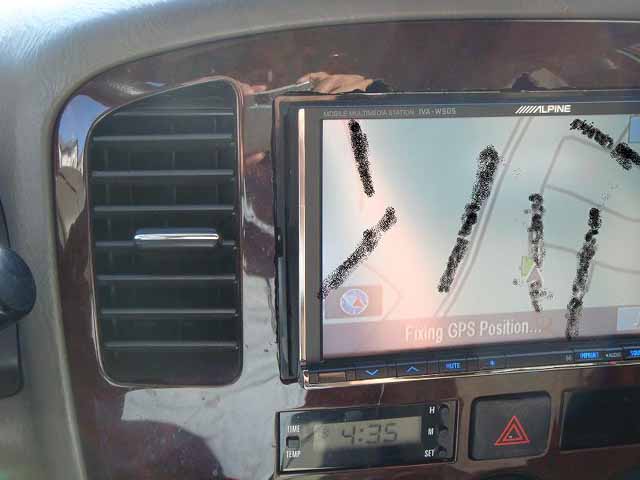

Εαν καποιος ομως, δε θελει να παιδευτει με το dremel και να μαστωρεψει την οβαλ μασκα για να μην εχει αυτα....: (η εικονα-παραδειγμα βεβαια αναφερεται σε πηγη 2din,απλα το παραθετω για να δειξω τι μπορει να συμβει εαν δεν κοπει σωστα το πλαισιο) εικ. 1
το οποιο μπορει να καλυφθει με μια κορνιζα περιμετρικα και να γινει ετσι ....: (μονο στην περιπτωση ομως 2din υπαρχει η δυνατοτητα καλυψης) εικ. 2

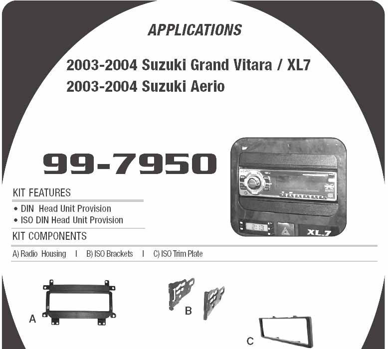

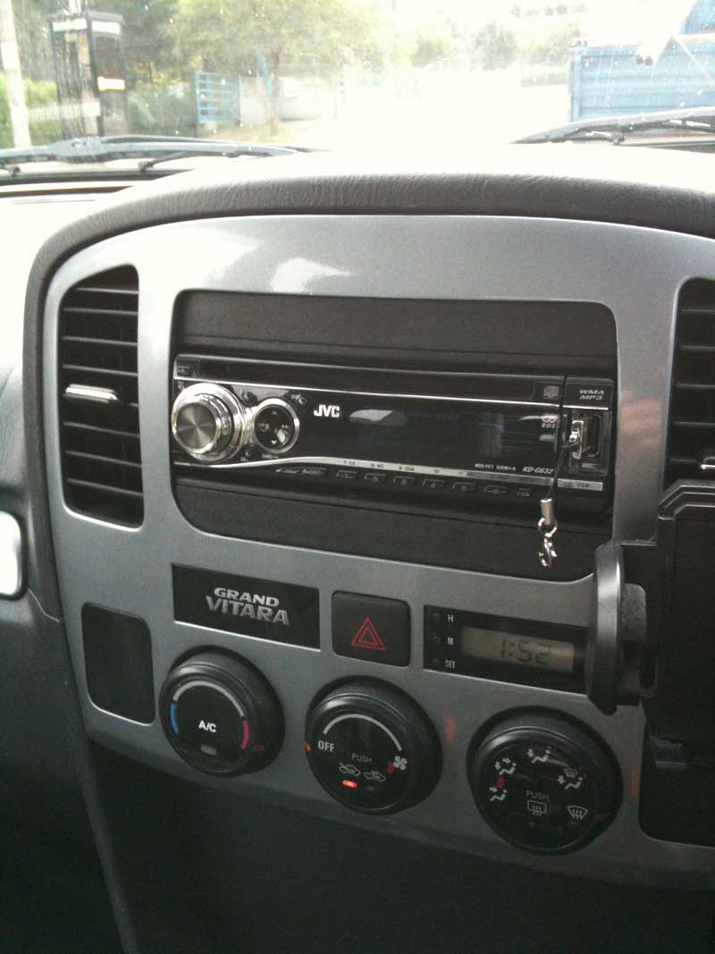

Τοτε υπαρχει ενας adaptor: εικ. 3
οπως ειχε αναφερθει και παλαιοτερα απο τον panoshm.
Το παρηγγειλα απο αμερικη με κοστος 50 ευρω!(15 δολαρια το προιον και 50 δολαρια τα μεταφορικα)

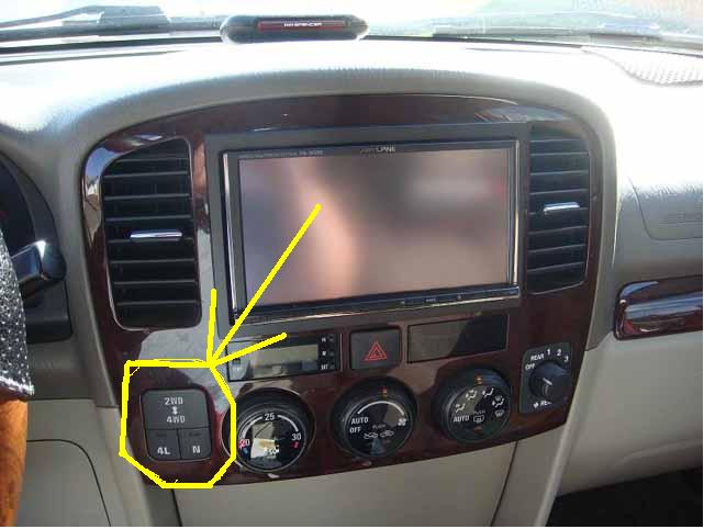

Ρε παιδια ασχετο αλλα βλεπωντας τις παραπανω φωτο διεκρινα οτι υπαρχουν κουμπακια για την συμπλεξη-αποσυμπλεξη της τετρακινησης και των αργων-γρηγορων σχεσεων σε αυτο το μοντελο....Το αμαξι εαν κρινω απο το διακοπτη αριστερα που ειναι ρυθμιστης του κλιματισμου στην τριτη σειρα καθισματων ειναι Grand vitara XL7 μοντελο μετα το 2003....Ως απορια και μονο λοιπον ρωτω....Εβγαιναν και τα υπολοιπα GV εκεινης της περιοδου με κουμπακια εναλλακτικα???? μπορουσες να το παραγγειλεις δηλαδη με ή χωρις λεβιεδακι?????
OFF ROAD ΗΡΑΚΛΕΙΟ
«Άριστα διοικείται η Πολιτεία στην οποία τιμούνται οι ενάρετοι άνθρωποι ενώ οι κακοί παραμερίζονται»....Σόλων
xiskos
Δημοσιεύσεις: 399
Εγγραφή: Κυρ Ιούλ 06, 2008 3:58 pm
Τοποθεσία: Ηρακλειο ΚΡΗΤΗΣ
Λάστιχα: GEOLANDAR A/T-S GO12
Suspension: MONROE 4X4 ADVENTURE
Re: 2-DIN, DOUBLE DIN για GV 99-05???
Δημοσίευσηαπό nsyllas » Δευτ Μαρ 15, 2010 6:45 pm
Ειναι XL7 2004 αμερικης και μαλιστα αυτοματο...(κιβωτιο ταχυτητων,οποτε και δεν εχει δευτερο λεβιε)Γιαυτο και τα κουμπακια....

παιδιά υπάρχει και κάτι τέτοιο αν δεν θέλετε μπλεξίματα με κονσόλες και τέτοια

Ανδρέα, για δώσε καμιά παραπάνω πληροφορία και στο νέο/μελλοντικό κάτοχο. Πού βρίσκουμε τα πλαίσια πάνω και κάτω από το μηχάνιμα? Είναι πατέντα ή κάτι έτοιμο?

Είναι βάση ολόκληρη οδικά για το μοντέλο μας. Από όσο ξέρω υπαρχρει στην σουζουκι αλλά και σε aftermarket καταδτεσεις. Περίπου το κόστος της είναι 20 ευρώ

nikosk έγραψε:Ανδρέα, για δώσε καμιά παραπάνω πληροφορία και στο νέο/μελλοντικό κάτοχο. Πού βρίσκουμε τα πλαίσια πάνω και κάτω από το μηχάνιμα? Είναι πατέντα ή κάτι έτοιμο?
viewtopic.php?f=28&t=7033&start=15
Δες το 12 ποστ
Εγω εδω Ελλαδα δε το εβρισκα πουθενα.Το Πηρα απο Αμερικη...Αλλα δε το χρειαζομαι πλεον μιας και εβαλα 2din πηγη
Θα βαλω και φωτο απο το συγκεκριμενο adaptor καποια στιγμη
