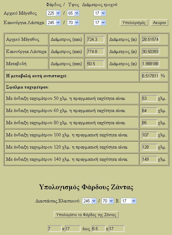

Απ'ότι βλέπουμε στο :link: που έδωσα, BF A/T για 17άρες βγάζει. Το θέμα είναι ότι σύμφωνα με τη μελέτη μεταβολής διάστασης ελαστικών προκύπτει ότι:
1) έχεις μεταβολή στη διάμετρο κατά 5 πόντους, το οποίο μπορεί να το χωράει το ψήλωμά σου, αλλά στο κάτω εμπρός και πίσω μέρος του θόλου θα γλύφει αν δεν είσαι απλά οριακά! Αλυσίδες; Ούτε για πλάκα! Μέτρα τους θόλους σου! :idea:
2) Έχεις το 1.6. Άμα βάλεις τόσο φαρδύ ελαστικό το αμάξι όχι θα κόψει...θα σέρνεται κατά τη γνώμη μου.
3) Τσέκαρε στο κάτω μέρος της εικόνας το φάρδος της ζάντας αν αποφασίσεις να προχωρήσεις.

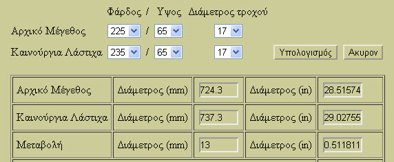

manospivos έγραψε:Τί λέτε για αναγομωμένα ελαστικά 235/65/17 60off και 40on ???
1.76% μεταβολή, μισό πόντο ψήλωμα από έδαφος. Από διάσταση μάλλον δε θα έχεις πρόβλημα, αλλά επειδή είναι αναγόμωση πρέπει όπως και δήποτε να μετρήσεις την διάμετρό του με μεζούρα, καθότι οι διαστάσεις δεν θα είναι ακριβώς 235/65 (λόγω αναγόμωσης).

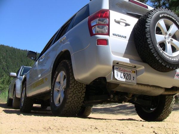

cfvv (600 x 450).jpg (69.33 KiB) 2252 προβολές
Bf σε 17αρια κυκλοφορούν αν κρίνω από την φωτογραφία βρε παιδιά
