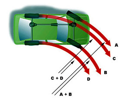

ΚΩΣΤΑΣ ΠΑΠΑΚΩΝΣΤΑΝΤΙΝΟΥ έγραψε:.......Οταν κλειδωσουμε δεν αναγκαζουμε και τους 4 τροχους να περιστραφουν με την ιδια ταχυτητα,παρα μονο στην ευθεια.Εκει δεν υπαρχει κανενα προβλημα.
Το προβλημα το εχουμε στις στροφες οπου οι τροχοι του μπροστινου αξονα
διανυουν μεγαλυτερη αποσταση απ οτι οι τροχοι του πισω.Ετσι δημιουργειται
το κουρδισμα κυριως του συστηματως μεταδωσης.
http://www.4x4abc.com/4WD101/def_turn.html

-Το πως θα περιστραφουνε οι τροχοι του καθε αξονα το οριζει το μπροστινο κ το πισω διαφορικο.
-το μεσσαιο οταν ειναι κλειδωμενο απλα φερει ιση "κινηση" στον εμπρος κ πισω ΑΞΟΝΑ.
Δλδ αναγκαζει ΤΟΥΣ ΑΞΟΝΕΣ να περιστραφουνε κατα συνολο ισα.
-Τα ελευθερα διαφορικα λοιπον στους αξονες, θα φερουν την περιστροφη των τροχων ετσι ωστε να μην υπαρξει προβλημα.
Υ.Γ. Κ οταν μιλαμε για τιμονιες λεμε για επιτοπιες μανουβρες κλπ. εκει υπαρχει ενα ελαχιστο ζορι που αφορα ΜΟΝΟ το μεσσαιο διαφορικο ... φυσικα κ δεν υπαρχει κανενα ζορι οταν κινειται το αμαξι εστω κ με μικρη ταχυτητα γιατι μπορει να ξεσπασει την δυναμη με το γλιστρημα του τροχου στο οδοστρωμα!!
Υ.Γ.2 Μιλαμε για συνθηκες μειωμενης προσφυσης δλδ οχι στεγνη ασφαλτο γιατι εκει το ζορι στο μεσσαιο παντα διαφορικο γινεται μεγαλυτερο!
Κ ξαναλεω αυτο που ειπα κ πριν: ΕΛΕΥΘΕΡΕΣ ΟΙ ΜΑΝΟΥΒΡΕΣ στις παραπανω συνθηκες!
