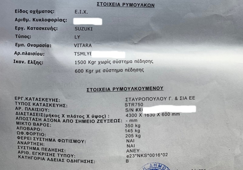

Δημοσίευσηαπό milkoul » Παρ Ιαν 31, 2020 5:56 pm

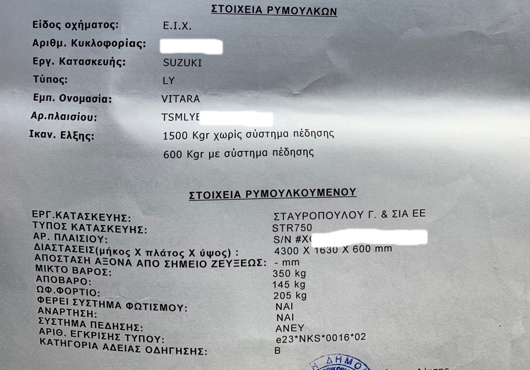

Η δική μου βεβαίωση τα λέει ανάποδα χα χα

Re: Προδιαγραφές για ρυμούλκηση - Βεβαίωση έλξης
Δημοσίευσηαπό kostasRS » Παρ Ιαν 31, 2020 7:02 pm
:dance: :dance: :mrgreen:
Δημοσιεύσεις: 11563
Δημοσίευσηαπό PGP » Παρ Ιαν 31, 2020 8:27 pm
Εκεί στο Υπουργείο θέλουν γυαλιά....
Ακούς εκεί 600 με φρένα και 1500 χωρίς!!!!
Είχα ένα άψογο NV 1.4 S auto
PGP
Δημοσιεύσεις: 1846
Aka: Captain
Δημοσίευσηαπό stelios8ess » Παρ Ιαν 31, 2020 8:50 pm
Τώρα μάλιστα... κατάλαβα :doh:
:lol: :lol: :lol:
Υ.Γ. Μήπως με τα 1.500 κιλά χωρίς φρένα ανοίγει αλεξίπτωτο :think:
Τελευταία επεξεργασία από stelios8ess και Παρ Ιαν 31, 2020 9:11 pm, έχει επεξεργασθεί 1 φορά/ες συνολικά
Δημοσίευσηαπό john ef » Παρ Ιαν 31, 2020 9:04 pm
milkoul έγραψε:Η δική μου βεβαίωση τα λέει ανάποδα χα χα
Εχουν κανει λαθος στο υπουργειο,διορθωσε το για να εισαι καλυμενος σε περιπτωση ελεγχου..
Δημοσίευσηαπό panoshm » Παρ Ιαν 31, 2020 11:06 pm
john ef έγραψε:Εχουν κανει λαθος στο υπουργειο,διορθωσε το για να εισαι καλυμενος σε περιπτωση ελεγχου..
Το σημαντικότερο είναι να ξέρει ο ίδιος τι μπορεί να έλξει.
Το ότι είναι λανθασμένο το χαρτί, ποιος θα του πει τι, σε έλεγχο? Ο αστυνομικός? Αφού βλέπει σφραγίδα υπουργείου ;-)
