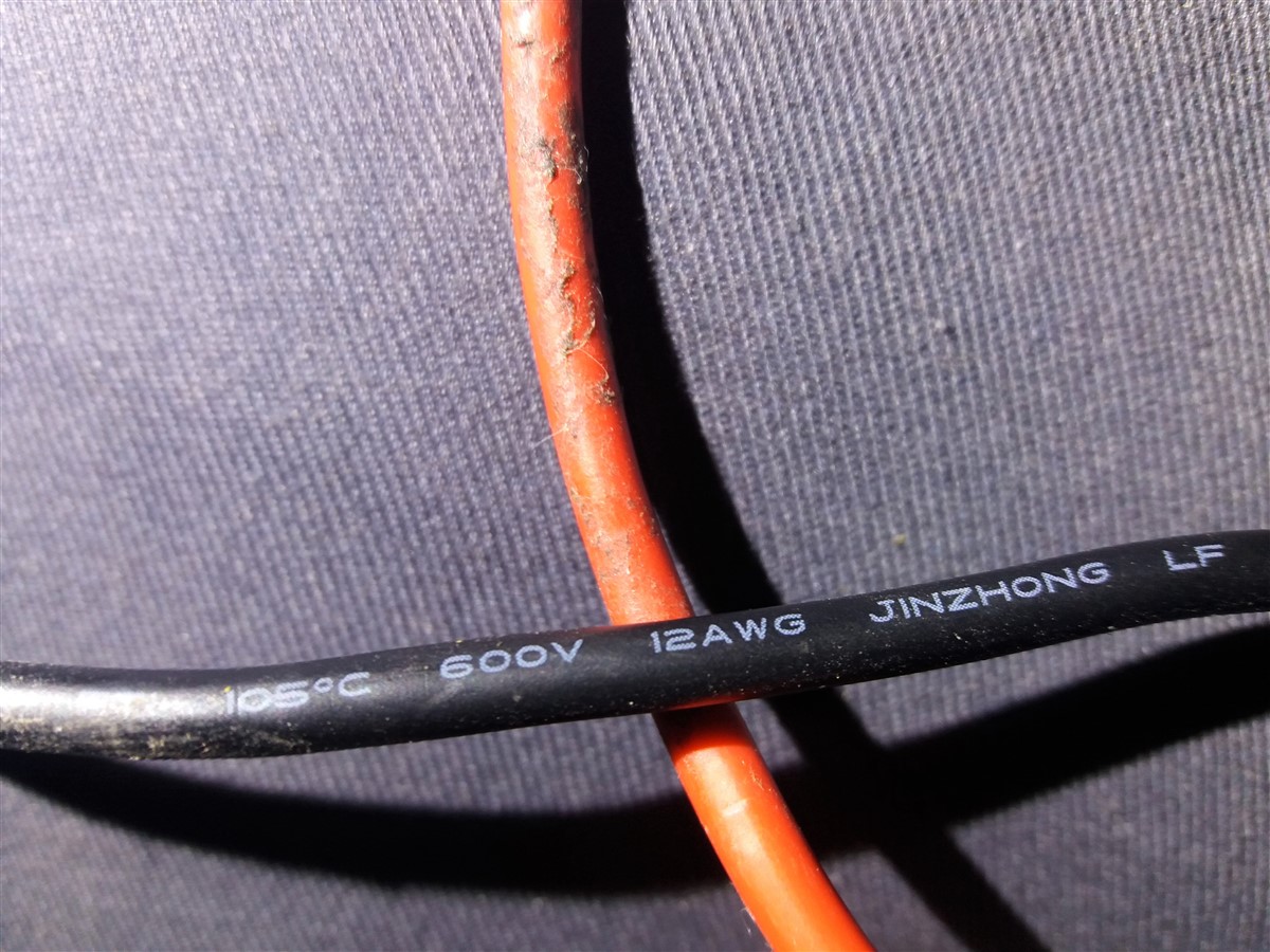

Η πλεξουδα εμποριου ειναι, αρα για να εχει αυτες τις τιμες στα ρελε δεν θα εχει και τις αναλογες διατομες;
Θα το διερευνησω βεβαια πριν προχωρησω

Λοιπον Τονυ πηγα αποθηκη βραδυατικα και...τα καλωδια εχουν παχος 4mm το καθενα(με παχυμετρο).
Γραφουν πανω 12Α και 600V και μηκος περιπου τα 2,5μετρα,τα υπολοιπα τα ειπαμε με τις ασφαλειοθηκες και τα ρελε,για πες;
Re: Ηλεκτρολογική εγκατάσταση προβολέων αυτοκινήτου
Δημοσίευσηαπό Tony Louk » Πέμ Δεκ 17, 2020 12:26 am
Άμα λένε 12Α...εγώ τι να σου πώ???
(4μμ με τη μόνωση ή χωρίς?)

Δημοσίευσηαπό BOSS » Πέμ Δεκ 17, 2020 12:28 am
Mε την μονωση βεβαια,θα παω να τα βγαλω μια φωτο

Δημοσίευσηαπό Tony Louk » Πέμ Δεκ 17, 2020 12:32 am
Να το μετρήσεις χωρίς τη μόνωση.
Επίσης πες μου αν είναι χαλκός ή όχι!

Δημοσίευσηαπό BOSS » Πέμ Δεκ 17, 2020 12:39 am
Χαλκος ειναι,το μετρημα γυμνο δεν....αυριο
Παντως στα προηγουμενα προβολακια που ειχα στο ngv με την ιδια πλεξουδα,ειχα 200 watts σε καθε εντολη και δεν ειχα προβλημα
