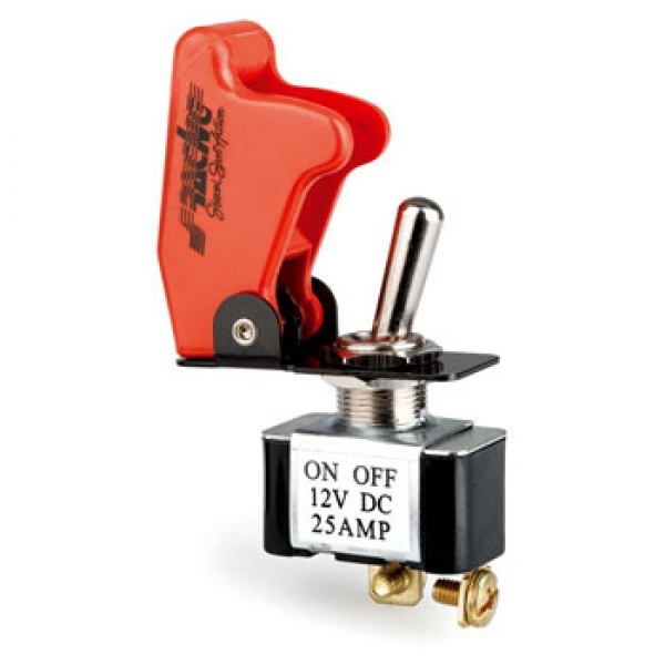

Εάν θυμάμαι καλά τα 4χ55w που έβαλα εγω χρειάστηκαν 25Α ασφάλεια, οπότε δεν νομίζω ότι η γραμμή του αναπτήρα το αντέχει. Κάποιος πιο ειδικός ας μας πει

VITACCUS έγραψε:Αν βαλω διακοπτη εκει που λεω, μηπως να παρω ρευμα απο την παροχη του αναπτηρα αφου θα εχω ανοιξει την κονσολα? Λογικα εχει κ ασφαλεια.
Το ejection με πορτοκαλι γραμματα να βγαζει ματι
:D
Αριστερα απο τον Συμπλεκτη αν βγαλεις το πλαστικο ειναι ο πινακας που φευγουν ολα τα "ρευματα",απο εκει μπορεις να παρεις "καθαρο ρευμα"για τα προβολακια σου :wink:
Απο εκει ειχα τραβηξει ρευμα για μια δευτερη μπριζα που ειχα βαλει στο 1600 για ενα ψυγειοκαταψυκτη στο πορτ μπαγκαζ (δεν εφταναν τα αμπερ με την υπαρχουσα μπριζα για να δουλεψει στο φουλ) :idea:

Μπορείς να χρησιμοποιήσεις καλώδιο ναυτιλίας (επικασιτερωμένο με επένδυση σιλικόνης).
Επίσης θα χρειαστείς 2 ρελέ για ν' αποφύγεις το φορτίο στους διακόπτες.

ενα φιλαρακι που με βοηθαει στις πατεντες μου ειπε σιλικονατο!!!
αν καταληξω στους Hella νομιζω οτι εχουν ρελε στην συσκευασια. αν οχι θα παρω αφου ετσι κι αλλιως ψαχνω και αεροπορικου τυπου διακοπτακια...

Και 2Χ10 amper ασφάλειες

σε διακοπτη(ες) θελω κατι σαν αυτο...
:mrgreen: :mrgreen: :mrgreen:
Ξέρει κανείς που μπορούν να βρεθούν τα συγκεκριμένα διακοπτάκια η έστω παραπλήσια?

εδω οι συγκεκριμενοι:
http://www.autopowershop.gr/gr/products/in_door_accessories/Sundry.html?page=8
επισης παραπλησιους στη Φραντζη εχει ο Τζαβαρας (αρχη στα αριστερα σου οπως μπαινεις απο Ηλιου)...

f_tasos έγραψε:Ξέρει κανείς που μπορούν να βρεθούν τα συγκεκριμένα διακοπτάκια η έστω παραπλήσια?
http://www.markidis.gr/

Και στον Κατουμά , Τάσο :arrow: http://www.katoumas.gr/ , αλλά και στο κέντρο στην Πατησίων στο Ακτίνιο !
