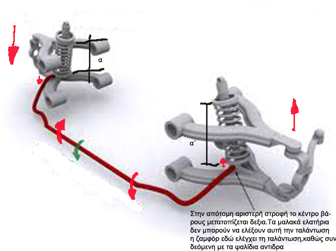

Η αφαίρεση της ζαμφόρ στην ουσία ανεξαρτητοποιεί τα ψαλίδια,καθώς πλέον δεν συνδέονται μεταξύ τους.
Αν κάποιος φορά σκληρή ανάρτηση μελετημένη δεν τιθεται θέμα με τη ζαμφόρ καθώς η προοδευτική αντίδραση των ελατηρίων και η άμεση απόσβεση των αμορτισέρ ελέγχουν τη ταλάντωση του τροχού.Ακόμα και σε απότομους ελιγμούς το αμάξι δεν πάει βάρκα γιαλό.
Σε αντίθετη περίπτωση κατα το ψήλωμα ανάγκης με μαμά αμορτισέρ και αποστάτες τα πράγματα είναι εντελώς διαφορετικά :!: Η αφαίρεση της ζαμφόρ,το υψηλό κέντρο βάρους αλλά και η μαλακότητα των ελατηρίων (προς όφελος της άνεσης) καθιστούν το αμάξι επικύνδινο ακόμα και στον πλευρικό άνεμο οπου και εμφανίζεται το φαινόμενο ¨σηκωμένου τροχού¨.Ένα συχνό λάθος που γίνεται είναι οτι κατα το ψήλωμα ανάγκης οπου τα ψαλίδια είναι μαμά λόγο των νέων γωνιών που πέρνουν τα ψαλίδια,ενώ πρέπει να χρησιμοποιηθεί κοντύτερη ζαμφόρ παραμένει η ίδια.Το αποτέλεσμα είναι η ράβδος πέραν των δυνάμεων στρέψεως που αντέχει δέχεται και δυνάμεις κάμψης.Το αποτέλεσμα ειναι σε ακραίες καταστάσεις να λυγίζει ενω σίγουρα τρώει μονόπατα τα σιλεντμπλόκ της που την αγκυρώνουν στο σασί,τα σπασμένα ή στραβωμένα ντιζάκια στη σύνδεση με τα ψαλίδια;συνήθης γεγονός.
Γιατί μπήκε......Λόγω της ανάγκης να κατασκευαστεί ένα πολυμορφικό αυτοκίνητο το οποίο θα κινήται σε άσφαλτο με μεγάλες ταχύτητες αλλά θα μπορεί να κινηθεί και αξιοπρεπέστατα εκτός δρόμου χωρίς να χάσει κανένα χαρακτηριστικό της άνεσης του,ανάγκασαν τις εταιρίες να παρέχουν μαλακότερες ανατρήσεις με καλύτερη απορρόφηση των ανωμαλιών χωρίς οι επιβάτες να ταλαιπορούνται.Έτσι υοθετήθηκε-μεταξύ των άλλων- και η ζαμφόρ η οποία καθώς συνδέει τα δύο ψαλίδια μεταξύτους δεν αφήνει τους τροχούς να κάνουν ανεξάτητη ταλάντωση που σε μια μαλακή ανάρτηση θα ήταν επικύνδινο για τους λόγους που προανέφερα.....
Πως λειτουργεί η ζαμφόρ : Όταν υπάρχει η ζαμφόρ τα ψαλίδια ειναι συνδεμένα μεταξύ τους έτσι.....Όταν ένα αμάξι κινήται με 120 χιλιόμετρα και κόψει απότομα αριστερά λόγω της μαλακής ανάρτησης και της μετατόπησης του κέντρου βάρους ο εμπρός δεξιός τροχός βυθίζεται ενώ ο αριστερός τύνει να σηκωθεί.Εκεί επεμβαίνει η ζαμφόρ καθώς το δεξιό ψαλίδι ανεβαίνει και το ελατήριο συμπιέζεται το άκρο της ζαμφόρ ανασηκώνεται και αυτή απο την αριστερή πλευρά αντίθετα το ψαλίδι κατεβαίνει και το ελατήριο εκτονώνεται το άκρο της ζαμφόρ αρχίζει να κατεβαίνει.Λόγω των αντίθετων δυνάμεων που αναπτύσονται στη ράβδο δημιουργούνται δυνάμεις στρέψης (εξ΄όν και το αντιστρεπτική) ανάλογα με τις δυνάμεις στρέψης που μπορεί να δεχθεί η ράβδο περιορίζονται και οι ταλαντώσεις των τροχών.Γι΄ αυτό το λόγο η σκληρωτητα της ζαμφόρ είναι ανάλογη με τη σκληρώτητα των ελατηρίων.Αν τα ελατήρια είναι σκληρώτερα η ζαμφόρ η ζαμφόρ δεν αντιδρα,αντίθετα σε ένα κρέμασμα του τροχού λόγω της εκτόνωσης του σκληρού ελατηρίου μπορεί να στραβώσει ή και να σπάσει στα ντιζάκια συγκράτησης με τα όποια αποτελέσματα.

αλλα η φώτο με τα διπλά ψαλίδια με αναστάτωσε!!! :mrgreen: :mrgreen:
χάθηκε ο κόσμος να έχουμε τέτοια!!! :idea:
και πάλι μιας που μιλάμε για ζαμφορ να τονίσω ότι ακόμη και μια ανάρτηση ψηλώματος χωρίς να είναι σωστά μελετημένη και με μεσοβέζικες λύσεις για διάφορους λόγους είναι επικίνδυνη :idea: .Ο κάθε ένας από εμάς είναι υπεύθυνος για το τι κάνει η όχι στο όχημά του! :idea:
Να ξανατονίσω κάτι που έχω πει πολλάκις!Μην τοποθετείτε κάτι στο όχημα απλά γιατί το έχει κάνει και ο άλλος!!! κάντε το αφού εξαντλήσετε τα όριά του και πραγματικά σας χρειαστεί!ΑΛΛΑ αν αλλάξετε-διαμορφώσετε κάτι τότε να το κάνετε ολοκληρωμένο και μέχρι την τελευταία βίδα! :idea:

dpol έγραψε:Ξανά μανά τα ιδια εχουμε, ο Γιωργος μιλησε πολυ σωστα, η ζαμφορ σωζει ζωες, δεν υπαρχει εκει για πλακα, η δουλεια της ειναι πολυ συγκεκριμενη και δεν αντικαθιστατε :!: :!:
Συγκρατει και ταυτοχρονα κατανεμει τις δυναμεις που αναπτυσσονται στον αξονα (νοητο στην περιπτωση ψαλιδιων) με αποτελεσμα να αποτρεπεται η πολυ γρογορη μεταφορα φορτιου απο το ενα σημειο στηριξης της αναρτησης στο αλλο :!:
Δεν φτανει να δοκιμασεις τις κλησεις στις στροφες που ετσι και αλλιως ειναι μικρες με σκληρα ελατηρια, δοκιμαστε το τεστ αποφυγης ταρανδου, χωρις ζαμφορ δεν εχεις αυτοκινητο, εχουν σκοτωθει ανθρωποι και μαλιστα γνωστοι στην τετρακινηση που ειχαν ξεχασει να κλειδωσουν την ζαμφορ μολις βγηκαν ασφαλτο :!: :!:
Καλες οι μονιτφες αλλα με οριο, οταν προκειτε για την ασφαλεια δεν υπαρχουν παραχωρησεις, ελατε να μου πειτε μετα η ζωη ενος δικου σας ανθρωπου ποσους ποντους ανοιγμα τροχου κοστιζει :!:
Παρακαλω λιγο προσοχη οταν παρουσιαζουμε με τοση σιγουρια επισφαλεις μετατροπες, μας διαβαζει πολύς κοσμος :!: :!:

To θεμα μου ειναι αν μηνει επανω η ζαμφορ εκτος οτι χανω σε κρεμασμα,επειδη το αμαξι εχει ψηλωσει υπαρχει περιπτωση να μου κανει πουθενα ζημια?
Re: ΖΑΜΦΟΡ. Την βγάζουμε ή όχι και πότε;
Δημοσίευσηαπό KON.GV » Κυρ Ιαν 09, 2011 1:41 am
chris7gtir έγραψε:To θεμα μου ειναι αν μηνει επανω η ζαμφορ εκτος οτι χανω σε κρεμασμα,επειδη το αμαξι εχει ψηλωσει υπαρχει περιπτωση να μου κανει πουθενα ζημια?
Αν θέλεις να την κρατήσεις πάνω τότε χωρίς να λύσεις τα ντιζάκια από τα ψαλιδια λύσε την από εκεί που είναι βιδωμένη στο σασί και θα δεις πόσο θα μετακινηθεί γιατί πλέον είναι υπο τάση!μικρή αλλά υπάρχει.
Τότε κάνεις 2 αποστάτες έτσι ώστε να είναι βιδωμένη πλέον στο νέο σημείο που ήτανε σε ηρεμία! :wink:
Ζημιά άμεση δεν θα έχεις αλλά η ρημάδα μεταφέρει τις ζημιές από το ένα ψαλίδι στο άλλο σε συνεμπλοκ κλπ.

Επίσης κάτι που έιχε ειπωθεί και από τον Γιώργο Mastergunner είναι ότι η ζαμφορ φτιάχτηκε για μαμά υψος και μαμά ελατηρια και μαμά διαδρομές.Αρα αναλογικά θα πρέπει να διαμορφώνεται ανάλογα με την ανάρτηση.Τώρα το πόσο εύκολα μπορεί να επέμβει κανεις είναι σχετικό! :idea:
το ότι δεν δουλέυει σωστά η βρίσκεται σε λάθος ύψος ύστερα από ψήλωμα το αποδεικνύει κάθε φορά τα στραβά πλέον ντιζάκια της. :idea:
