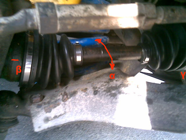

Δημοσίευσηαπό ZΗΡΕΙΑ » Τετ Δεκ 15, 2010 5:54 pm
Με ποιό τρόπο το καταλάβατε , Σπύρο ? Το σηκώσατε και δώσατε κίνηση και έσκουζε ?
Για πες να ξέρουμε τι πρέπει να κάνουμε , γιατί σίγουρα θα ακολουθήσουν και άλλα και ειδικά ψηλωμένα ... :(

Δημοσίευσηαπό MAVERICK » Πέμ Δεκ 16, 2010 4:00 am
ZΗΡΕΙΑ έγραψε:Με ποιό τρόπο το καταλάβατε , Σπύρο ? Το σηκώσατε και δώσατε κίνηση και έσκουζε ?
Σηκωμένο επειδή δεν τραβάει ζόρι δενακούγετε τίποτα όσο και να το ανοίξαμε σε γκάζι!Με το χέρι όμως φάνηκε ότι έχει μπόσικα πολλά όταν το κουνάμε και γυρνάμε τον τροχό!Ακόμα και θόρυβος ακούγετε με το χέρι άμα το ταρακουνήξσεις τον μπιλιοφόρο πάνω στην φωλιά του :wink:
Επίσης φαίνεται πόσο ανώμαλα γυρνάει άμα γυρίσεις τον τροχό με το χέρι και δείς τα μπόσικα :wink:

Δημοσίευσηαπό Mastergunner » Παρ Δεκ 17, 2010 6:34 am
Αν σηκώσεις το αμάξι και δοκιμάσεις να γυρίσεις με το χέρι το ημιαξόνιο (α) και δεις οτι κουνιέται ενώ το ακραξόνιο (β) παραμένει ακίνητο -σχετικά- αυτό συμαίνει οτι ο μπιλιοφόρος μέσα στη μπιλιοθήκη έχει τζόγο και άρα κάποια στιγμή πρέπει να αλλαχθει.Αυτό συμβαίνει γιατί είτε τα σφαιρίδια απο τη φθορά χάνουν το σφαιροειδές σχήμα τους άρα δεν ολισθένουν σωστά είτε γιατί οι αύλακες στην μπιλιοθήκη χάνουν το κυλινδρικό τους σχήμα με αποτέλεσμα ο μπιλιοφόρος να έχει τζόγο.Το ίδιο μπορεί να γίνει και στον μπιλιοφόρο που υπάρχει στην έξοδο του διαφορικού.Με δεδομένου όμως οτι ο μπιλιοφόρος του ακραξονίου καταπονήται περισσότερο λόγω και της κίνησης του τιμονιού συνήθως παρατηρήται σε αυτόν.
Για την ιστορία,εγώ που ρώτησα σε κατάστημα ανταλλακτικών μόνο ο μπιλιοφόρος (οχι το ημιαξόνιο) έχει 130 ευρώ.

Δημοσίευσηαπό MAVERICK » Παρ Δεκ 17, 2010 6:41 pm
Το ''κόσμημα'' ήρθε και όντως ήταν ολοκαίνουργιο και σφικτό :wink:
Καρφί στον αρχιμάστορα λοιπόν και όξω το παλιό που έσκουζε! :evil: Μόλις βγήκε και η πλευρά του μέσα μπιλιοφόρου από το καρέ...ούπςςςςςςςςςς :shock: κρέμασε από την φωλιά του όπως ένα σπασμένο μέλος (χέρι πόδι) :mrgreen: Ουδεμία σκληρότητα και οι μπίλιες χόρευαν μέσα στην φωλιά :wink: Ευτυχώς που δεν έσπασε σε κανένα καλό χώσιμο δηλαδή τώρα τελευταία κιόλας :shifty:
Τοποθετήθηκε το καινούργιο και ούτε κρούτς ούτε κράτς και τέρμα και τα παγάκια στο σέικερ :lol:
Απομένη να δοκιμαστεί και σε κροκάλα μιας και μόλις έστριβα δεξιά το τιμόνι και οδηγούσα σε άγριο χώμα χτύπαγε εκεί από κάτω σαν να έχουν κοπεί όλα :wink:
