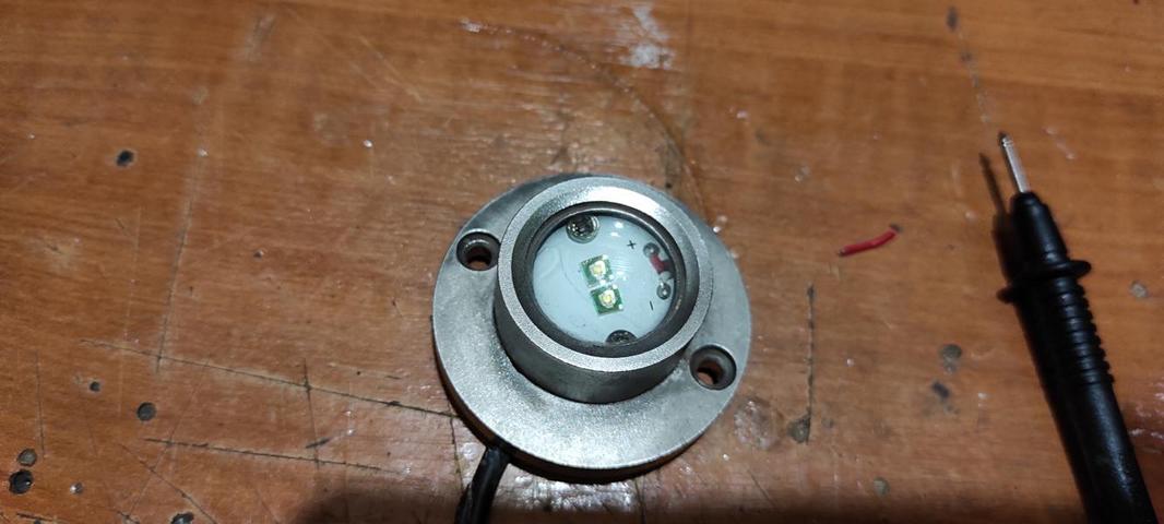

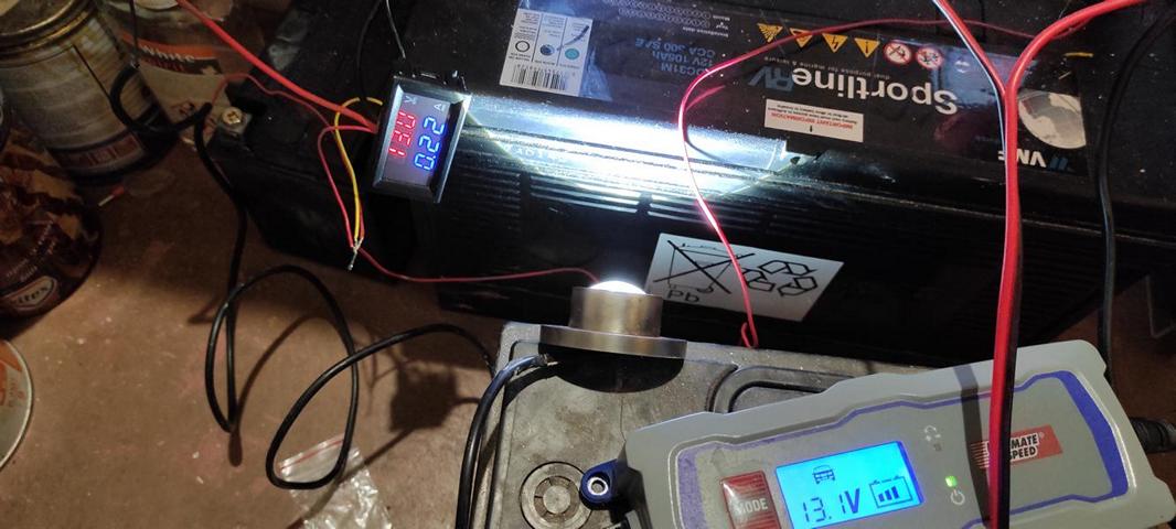

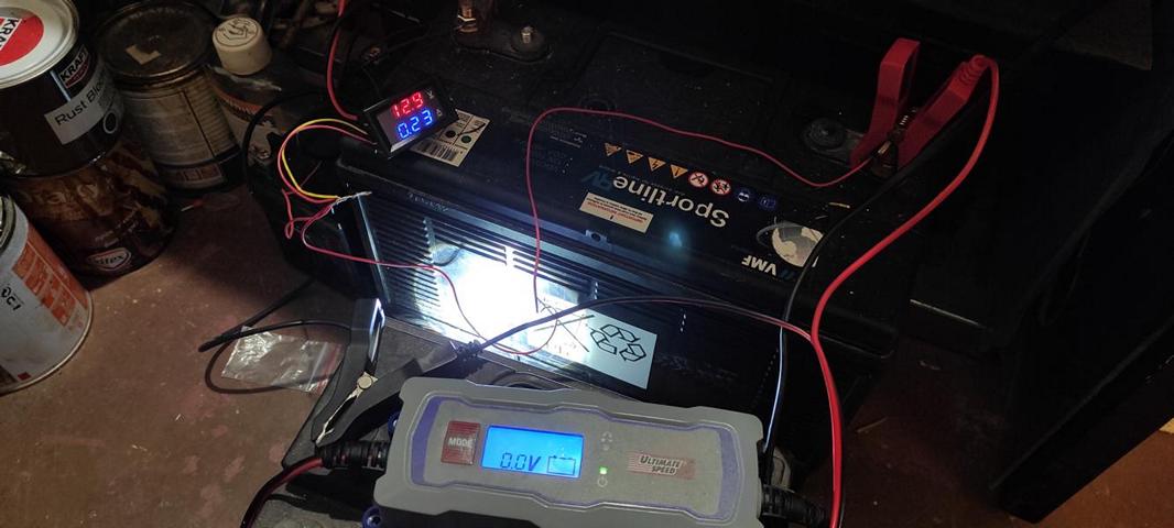

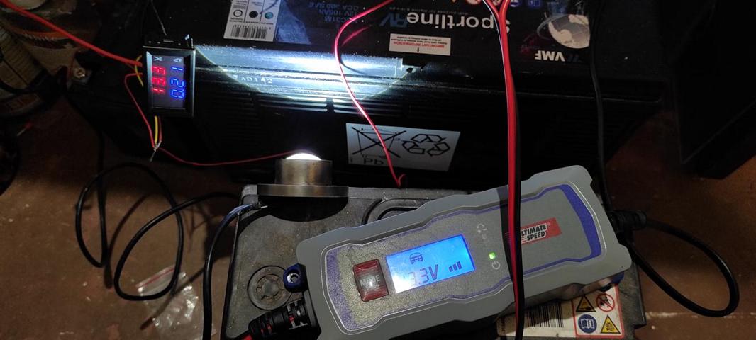

Εκανα κάποιες μετρήσεις με ένα led αδιάβροχο για σκάφος ..
Έχει δύο ledακια μέσα ..
Στην πρώτη περίπτωση με τον φορτιστή μπαταρίας συνδεδεμένο στη μπαταρία και 13,3 volt
τραβούσε 0,21 Α = 2,79 watt
Στα 13 βολτ - 0,22 Α = 2,86 watt
Και χωρίς φορτιστή και 12,9 βολτ - 0.23 Α = 2,97
Σύμφωνα με τα αποτελέσματα και δεχόμενοι τυχών σφάλματα των οργάνων τα 2 led δεν αποδίδουν περισσότερα από 3 watt ...
Για την ακρίβεια από 2,79 - 2,97 watt .
