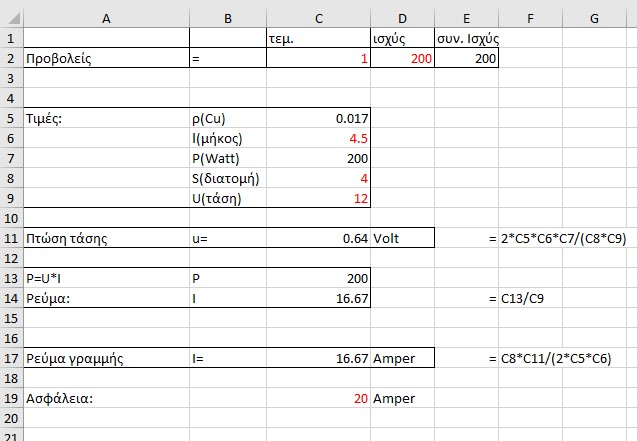

BOSS έγραψε:Πλεξουδα με αναμονες για τους πολους μπαταριας,με δυο εντολες και μπουτον,που η καθε εντολη εχει 30αρα ασφαλεια και 40Α ρελε.Και η καλωδιωση ειναι 12AWG(μετρημενο καλωδιο με μονωση 4mm)
Να αλλάξεις την ασφάλεια με 20Α. Το 4mm² καλώδιο δεν έχει πειραχτεί γιατί τα 200W τραβάνε 16,67Α ρεύμα... και το 4άρι αντέχει έως 20Α ;-)
Screenshot 2020-12-18 002142.jpg (60.59 KiB) 5687 προβολές
ΥΓ: αν έβαζες 6άρι καλώδιο θα είχες μικρότερη πτώση τάσης και μεγαλύτερη απόδοση στη φωτεινότητα των προβολέων σου ;-)
Πανο η διατομη του καλωδιου μετρημενη χωρις μονωση;

vic27 έγραψε:Μήπως τελικά τα watt που αναγράφει είναι η ισοτιμία σε φωτισμό που βγάζει η αντίστοιχων watt λάμπα αλογονου; και κάτι ακόμα:εγώ καλώς ή κακώς έκανα την εγκατάστασή μου βάση της μετρήσεως που έκανα (δηλαδή 3,5 ampere στα 12 volt,δηλαδή 42 watt),έβαλα 10Α ασφάλεια, και εδώ και δυόμισι χρόνια δεν έχει καεί ούτε ασφάλεια ούτε καλώδιο.
Είδες και μόνος σου ότι βλέπεις από την κατανάλωση πόσα Watt ισχύ έχεις, οπότε έπραξες ορθώς τα δέοντα ;-)
Όμως, το κουτί αυτουνού, γράφει 15Α λειτουργία, δεν γράφει Watt.... στην ουσία δίνοντας τα Amp λειτουργίας στο κουτί, το εργοστάσιο του λέει και τι ασφάλεια να χρησιμοποιήσεις 16Α τουλάχιστον και για normal μήκος καλωδίου η διατομή για αυτά τα Amp και την ασφάλεια 16A, είναι 2,5mm².... και από το πινακάκι στο βίντεο το καλώδιο που επιλέχθηκε (10AWG-6mm² για 15ft-4.5m μήκος) είναι σωστότατο για να εξασφαλίσει να μην έχει πτώση τάσης και για να δουλέυει τέλεια η ledόμπαρα...
BOSS έγραψε:Πανο η διατομη του καλωδιου μετρημενη χωρις μονωση;
Πάντα Βαλάντη, σύμφωνα με την που έδωσε παραπίσω ο Tony ;-) Υπόψιν τα καλύτερα καλώδια για να συνδέετε ledόμπαρες και γενικώς προβόλια στα αυτοκίνητα, είναι καλώδια ηχείων (λεπτοπολύκλωνα εύκαμπτα) ;-) Εγώ από μαγαζί για ηχεία είχα πάρει το 6mm² που έβαλα στους προβολείς μου....
