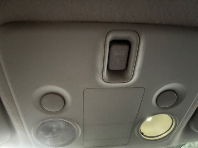

Δημοσίευσηαπό lefteris.symantiras » Πέμ Νοέμ 16, 2023 6:38 pm
Χαιρετώ την ομήγυρη...
Είπα να αλλάξω σε LED-άκια τα εσωτερικά φώτα και παρατήρησα το τελευταίο που έβαλα είχε ένα μόνιμο ελαφρύ φωτισμό, σαν να είχε διαροή... Όλα τα άλλα μια χαρά. Δοκίμασα κι αλλό LED αλλά δεν έχει να κάνει (εκτός κι αν και τα δύο είναι ελλατωματικά)
Καμιά σχέση η έντασή του όταν το ανάβω, αλλά...
Πήρα της OSRAM που είναι και canbus compatible.
Χάνω κάτι...;

Δημοσίευσηαπό Tony Louk » Πέμ Νοέμ 16, 2023 6:45 pm
Και σε μένα έτσι κάνει...

Δημοσίευσηαπό lefteris.symantiras » Πέμ Νοέμ 16, 2023 6:59 pm
Και τι; Το έχεις για καντύλι;
:lol:
Σβήνει μετά όπως υποτίθεται σβήνουν αν τα αφήσεις…;

Δημοσίευσηαπό Tony Louk » Πέμ Νοέμ 16, 2023 7:24 pm
Το πρωτοείδα όταν κοιμόμουν μέσα, στην κατασκήνωση!
Το σκέφτηκα για καντήλι :lol: :lol: :lol: αλλά δεν σβήνει μόνο του!
Πρέπει να πάς το διακόπτη στο OFF!

Δημοσίευσηαπό lefteris.symantiras » Πέμ Νοέμ 16, 2023 8:19 pm
Εμένα η φωτό είναι με τον διακόπτη της μηχανής στο off.
Δεν το διευκρίνισα…

Δημοσίευσηαπό Tony Louk » Πέμ Νοέμ 16, 2023 8:32 pm
Εννοείται και μένα στο off! :D (εμένα δεν έχει διακόπτη... μόλις σβήσεις τη μηχανή = Off!)
To διακόπτη της πλαφονιέρας εννοούσα πιό πάνω....

Δημοσίευσηαπό lefteris.symantiras » Πέμ Νοέμ 16, 2023 8:38 pm
Ε, κι αυτός στο off είναι και φέγγει έτσι λίγο. Όταν τον ανάψω φέγγει κανονικά. Αλλά στο off κάνει το καντίλι…

Δημοσίευσηαπό Tony Louk » Πέμ Νοέμ 16, 2023 8:43 pm
Εμένα γίνεται "καντήλι" όταν είναι στο Auto, λίγο μετά το κλείσιμο της πόρτας, που σβήνει (υποτίθεται...)

Δημοσίευσηαπό Γιωργος ΗΛΙΑΣ » Πέμ Νοέμ 16, 2023 8:48 pm
Στο δικό μου ΔΕΝ συμβαινει αυτό.
Σβήνει τελείως.
Μήπως να αλλάξετε πολικότητα ;

Δημοσίευσηαπό Tony Louk » Πέμ Νοέμ 16, 2023 8:52 pm
Αν αλλάξω πολικότητα δεν ανάβει ποτέ / καθόλου! (ούτε καντήλι...) :D

Δημοσίευσηαπό lefteris.symantiras » Πέμ Νοέμ 16, 2023 10:16 pm
Κι εγώ το δοκίμασα, αλλά στην δική μου περίπτωση δεν άλλαξε κάτι. Έχει την ίδια συμπεριφορά.

Δημοσίευσηαπό thod » Πέμ Νοέμ 16, 2023 11:47 pm
Κατι δε παει καλα. Δεν επρεπε να ειναι ετσι.

Δημοσίευσηαπό lefteris.symantiras » Παρ Νοέμ 17, 2023 9:29 am
Και η πλάκα είναι οτι το κανονικό φωτάκι δεν έχει τέτοια συμπεριφορά... Μυστήριο...

Δημοσίευσηαπό nick_89 » Παρ Νοέμ 17, 2023 9:39 am
Ρε Λεφτέρη πες το 2 μέρες πριν! Έχω ένα κουτί γεμάτο ψείρες led. Να σου έδινα μια χούφτα να δοκίμαζες :lol:
Ορισμένα led πάντα κάνουν τέτοια περίεργα σε διάφορα αυτοκίνητα. Δεν θυμάμαι την εξήγηση όμως :doh:

Δημοσίευσηαπό lefteris.symantiras » Παρ Νοέμ 17, 2023 10:29 am
Τώρα μου 'ρθε να τις αλλάξω... :lol: :lol: :lol:
Πάντως βρήκα εξήγηση στο internet-ι, και από οτι φαίνεται είναι φυσιολογικό.
Αυτό απλώς που με ανησυχεί είναι μην έχει καμιά διαροή αυτό το spot ή ο διακόπτης του και αυτό το λίγο που δίνει φτάνει να κάνει το LED να φέγγει έτσι αμυδρά.
Θα "παίξω" λίγο με τα spot-άκια και τις LED να δω τι ακριβώς κάνει και θα σας πω.
