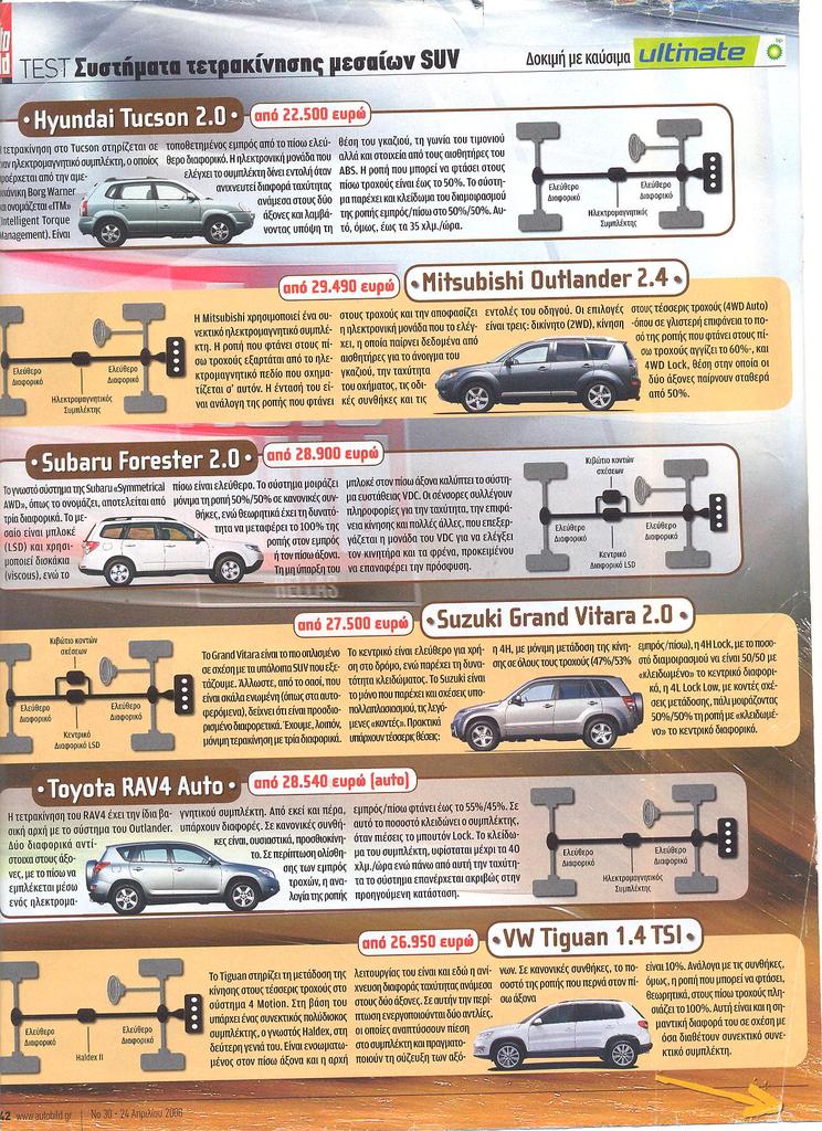

Χλωμό το κόβω το 43-57 λόγω ελεύθερου κεντρικού διαφορικού, που σημαίνει οτι μπορεί να είναι από 50-50 έως 0-100(ή 100-0)
Υπάρχει και βίντεο (δικό μου) για το 0-100.

Antonioz έγραψε:Χλωμό το κόβω το 43-57 λόγω ελεύθερου κεντρικού διαφορικού, που σημαίνει οτι μπορεί να είναι από 50-50 έως 0-100(ή 100-0)
Αντώνη είμαι πολύ σίγουρος για το 47-53 αφού το γράφει ακόμη και στο προσπέκτους, όμως για να μην ψάχνω σου βάζω μια φωτογραφία πρόχειρη που βρήκα και είναι από περιοδικό, με 2πλό κλικ διαβάζεται άνετα
