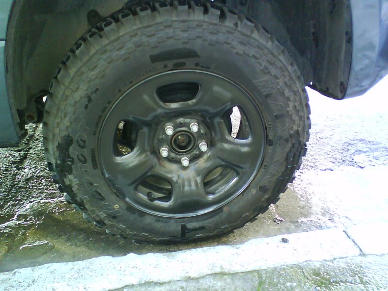

Δημοσίευσηαπό Andreas » Δευτ Φεβ 16, 2009 2:13 pm
Φωτο απο τις ζαντες οπως υποσχεθηκα

Δημοσίευσηαπό v@gelis » Δευτ Φεβ 16, 2009 3:16 pm
πριν τις βαψεις δν τις ετριψες καθολου με ντουκοχαρτο?
v@gelis
Δημοσιεύσεις: 884
Τοποθεσία: Αθήνα, Κηφισιά
Suspension: No
Δημοσίευσηαπό Andreas » Δευτ Φεβ 16, 2009 3:19 pm
Και αμοβολη ψιλη και ντουκοχαρτο
