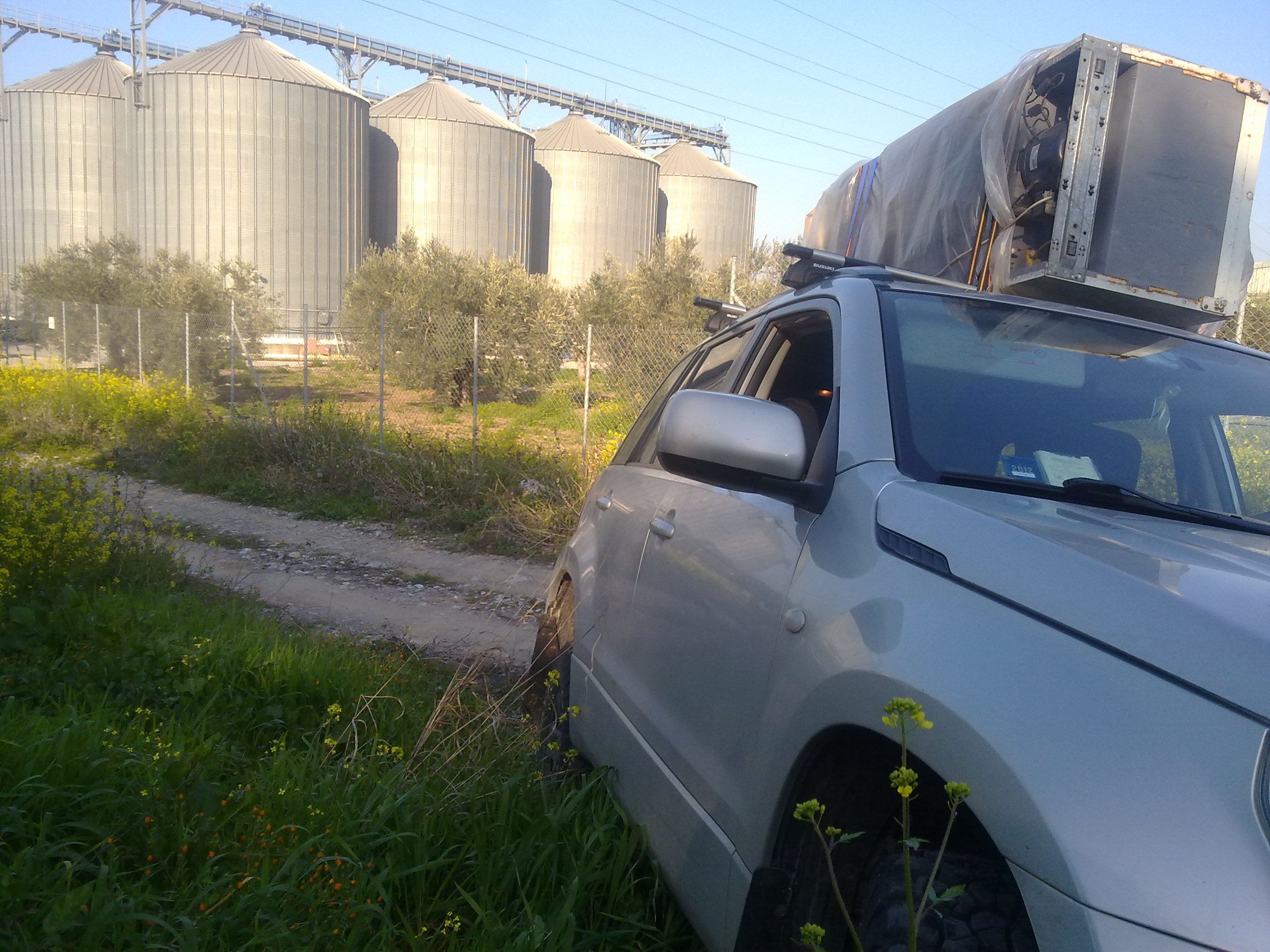

Δημοσίευσηαπό kaliakouda » Τρί Απρ 09, 2013 3:47 pm
Αν και πέρασαν κάποιες ημέρες, αν δεν έχεις κάνει ακόμη τη δουλειά σου η παρακάτω θα σε διαφωτίσει, το ψυγείο δεν μπορώ να σου πω πόσο βάρος είχε ακριβώς αλλά σίγουρα ήταν αρκετά βαρύ
Φυσικά είναι ενδεικτική η φωτό και η απόφαση δικιά σου
Έκανα ταξίδι Αθήνα-Άγιο Κων/νο χωρίς πρόβλημα
