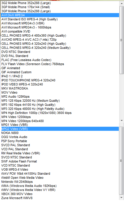

Το δικο μου αρχειο (.avi) το μετετρεψα σε (.mpg) (!!!) εγραψα το κομματι ως (video/audio) αποτελεσμα..το κομματι παιζεται αλλα χωρις βιντεο...
υπαρχει ενδεχομενο να πρεπει να το γραψω ως αρχειο και οχι ως video/audio μπας και δουλεψει αλλα δεν νομιζω..
παντως βαζω μια φωτο να δειτε μορφες που μπορω να μετατρεψω για να μου πειτε μηπως εκει κανω κατι λαθως..
σε αυτων των τυπων αρχεια μπορω να τα μετατρεψω....;
με μπλε ειναι αυτα που εχω δοκιμασει..κανονικα νομιζω και τα δυο αρχεια τα υποστιριζει (γιατι κι γω το ειχα διαβασει στη κενγουντ..)

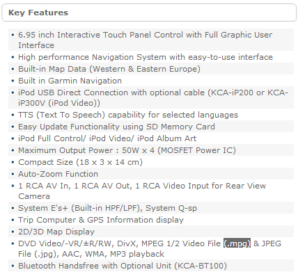

Από το manual
Acceptable video files
• Format: MPEG1, MPEG2, DivX
• Picture size:
MPEG1: 320 × 240, 352 × 240
MPEG2: 640 × 480, 704 × 480
DivX: 352 x 240, 352 x 288, 720 x 450, 720 x 576
• Audio format:
MPEG1/2: MPEG Audio Layer 2
DivX: MP3, Dolby Digital
• Audio sampling frequencies: 32/ 44.1/ 48 kHz
• Audio bit rate: 32–384 kbps (Only constant bit
rates)
Extensions
Video files must have one of the following extensions:
mpg, mpeg, mpe, m1v, m2v
και για USB
Playable USB device file system
FAT16, FAT32
Ελπίζω να βοηθούν :wink:

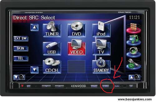

τα ΣΔ τα εγραφα σε μορφη που επρεπε αλλα για να παιξει στην οθονη επρεπε να πατησω ενα κουμπι στο kenwood για να μπει σε clip mode..
βαζω φωτο για ξερετε αν το χρειαστειτε..
αυτο το κουμπι πρεπει να πατησουμε αφου βαλουμε το cd
οποτε γραφω ΣΔ τωρα και θα ειμαι κομπλε ελπιζω :))
