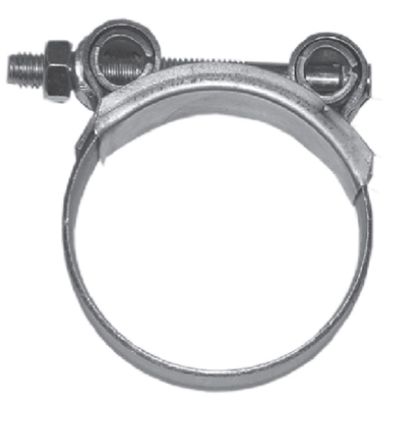

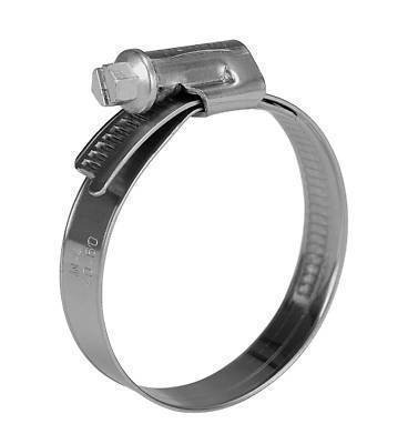

Αν σκέφτεστε κολιέδες να βάλετε ενσχυμένους.Αυτούς που έχουν χείλος για να μην στραβόνουν και μαζεύουν με μεραστή 6γωνική βίδα.Δηλαδή αυτούς.....
Αυτούς ξεχάστε τους γιατί θα παραμορφωθούν ενώ στα πολλά ζόρια θα κλωτσίσουν....
Για το εσωτερικό....Ο θόρυβος θα μειωθεί αλλά κάποια στιγμή ωταν το εσωτερικό διαλύσει εντελώς θα αρχίσει να ¨κουδουνάει¨ λόγω της ελευσης των καυσαερίων :!:
