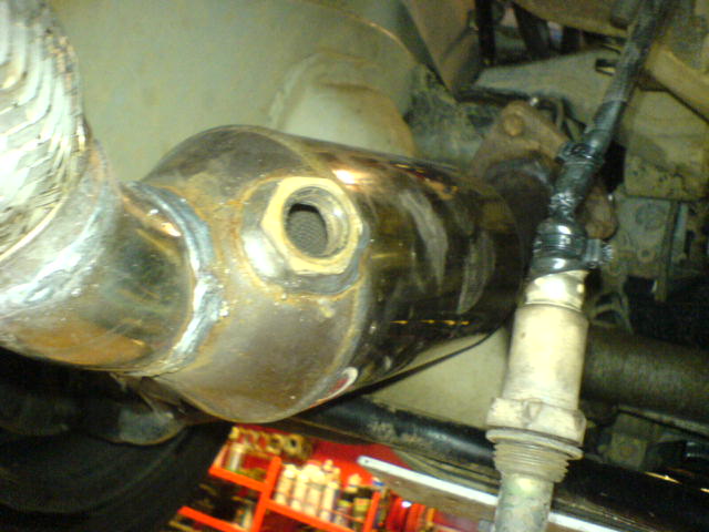

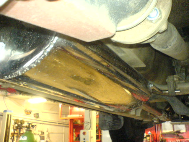

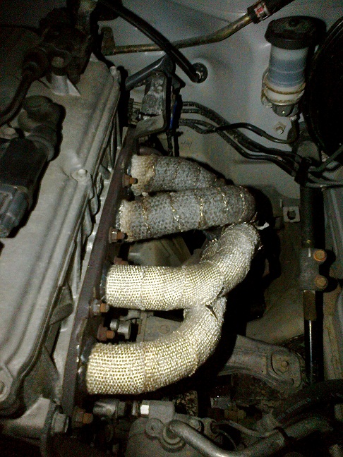

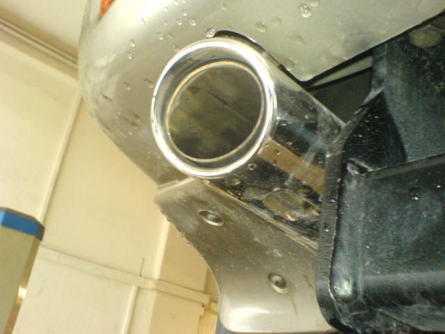

Δημοσίευσηαπό GiorgosN » Πέμ Δεκ 22, 2011 9:00 pm
Λοιπον αν και περασε καιρος απο τοτε που ανοιξα το ζητημα εξατμισης πλεον σημερα μπορω να πω οτι το εκλεισα :mrgreen: Τοποθετηθηκε πληρες συστημα εξατμισης αποτελουμενο απο χταποδι 4-1 φ40, καταργηθηκε ο προκαταλυτης και αντικατασταθηκε ο εργοστασιακος με 200τρυπο eyro4 ελευθερο καταλυτη, τοποθετηθηκε καζανακι ελευθερας ροης, αλλαχτηκαν ολες οι σωληνες με νεες φαρδυτερες φ50 [αν δεν κανω λαθος :oops: για το νουμερο αυτο] και μια μπουκα για να ολοκληρωθει και το αισθητικο μερος.Κοστος 650 € σε πολυ γνωστο εξατμισα της Καλιθεας [αν επιτρεπεται δεν εχω προβλημα να αναφερω το ονομα του].Συμπερασματα, το αυτοκινητο πλεον ειναι πολυ προθυμο να ανεβασει στροφες αλλα και να τις διατηρησει, γενικα απεκτησε σπιρταδα και ροπη στις χαμηλες στροφες αλλα και...ηχο, οχι εκνευριστικο ή ενοχλητικο αλλα μπασο.Να μην ξεχασω να αναφερω οτι τοποθετηθηκε και ενα ελευθερο φιλτρο της JR.Τελικη αποτιμηση, μια μετατροπη που αξιζει τα λεφτα της.Ωστοσο αν καποιος αδυνατει να προχωρησει τοσο πολυ η αφαιρεση του προκαταλυτη ειναι ειναι ενα σημαντικο βημα. :wink: θα ανασανει κυριολεκτικα το αμαξι.Ακολουθουν καποιες φωτο της ολης εργασιας
