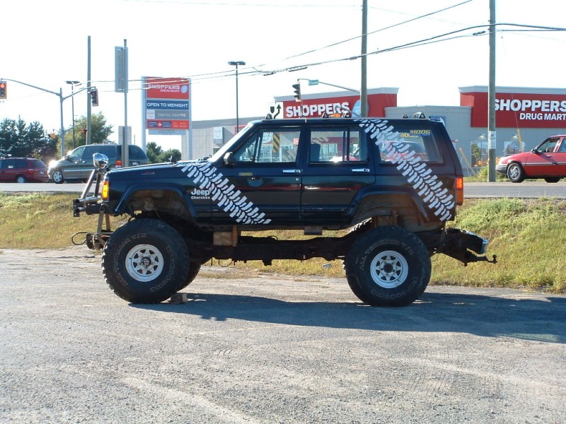

Δημοσίευσηαπό GEORGE.B » Δευτ Φεβ 21, 2011 5:02 pm
Και το αυτοκίνητο σου θα φαίνεται κάπως έτσι, δεν νομίζω να σου αρέσει..............
