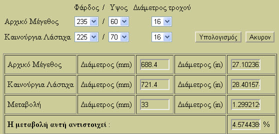

Για τη μεταβολή από 235/60/16 σε 225/70/16 που σου πρότειναν στην αρχή, έχεις αύξηση στη διάμετρο κατά 3.3 εκ. πράγμα που σημαίνει ότι το ελαστικό (χωρίς ψήλωμα) δε χωράει. Εμπειρικά, σε κουβέντες εδώ μέσα, όταν η μεταβολή που θες να κάνεις υπερβαίνει το 3% δεν την κάνεις! Η παρακάτω εικόνα δείχνει τα αποτελέσματα:

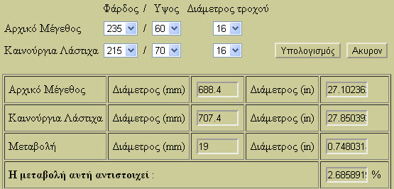

Εφόσον θα πας σε 215 γιατί να μη σκεφτείς να αυξήσεις και το προφίλ από 65 σε 70; Θα έχεις καλύτερη απορρόφηση κραδασμών εφόσον το λάστιχο θα είναι ψηλότερο και θα πάρεις και κάτι χιλιοστά ύψος από το έδαφος! :idea: Σε αυτήν την περίπτωση έχεις αύξηση στη διάμετρο κατά 1.9 εκ και ποσοστό μεταβολής 2.7% που θεωρητικά σου κάνει. Δες:

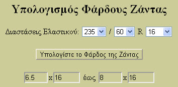

Σε ό,τι αφορά στις ζάντες σου, τα 236/60/16 που φοράς χωράνε σε ζάντες από 6.5" έως 8". Δες τι είναι οι δικές σου! :wink:

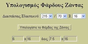

Αν πας σε 215/70/16 τελικά θα πρέπει να έχεις ζάντα από 6" έως 7.5".
Οπότε ΑΝ λέμε τώρα.... οι δικές σου είναι 8άρες τότε δε το σκέφτεσαι για 215 γενικώς, γιατί αυτά χωράνε σε έως και 7.5" :wink: Δες τι είναι οι ζάντες σου, παίξε και με το εργαλείο μεταβολής ελαστικών και αποφάσισε! :wink:
