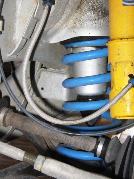

Δημοσίευσηαπό KON.GV » Τρί Αύγ 04, 2009 12:18 am
βρήκα και μια φώτο από τα σωληνάκια υψηλής που έχω.
Εικόνα.
αν δεν βρεις σωληνάκια "υψηλής" και καταλήξεις σε αεροπορικου τύπου όπως τα δικά μου να προσέξεις την ποιότητα.
τι εννοώ?
τα αερ.τυπου έχουν το σωληνάκι απο μέσα και απο πάνω έχουν προστατευτικό μεταλλικό πλέγμα.Τώρα στην καλύτερη ποιότητα που μπορείς να βρεις είτε χειροποίητα είτε εμπορίου πάνω απο το μεταλλικό πλέγμα έχει έξτρα διαφανές πλαστικο σωληνάκι.
