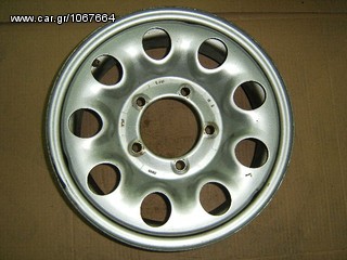

Φίλοι καλημέρα, επειδή ψάχνω απεγνωσμένα για 15 ζάντες για το gv μοντελο 2002 μουκαι βρήκα αυτές που φαίνονται στην φώτο θέλω να ρωτήσω αν το offset είναι αρκετό για να μην βρίσκουν στις δαγκάνες πριν τις αγοράσω. Eυχαριστώ.

Παλιότερα είχα βάλει στο GV μου και δεν είχαν κανένα μα κανένα πρόβλημα! Νομίζω ίδιο offset έχουν, το σχέδιο αλλάζει... :think:

Φιλε εγω εχω βαλει τις ιδιες και δυστιχως εβρισκε στην δαγκανα.Εγω τροχισα ελαφρως τι δαγκανα και κανενα προβλημα!!!

ok φιλοι θα το σκεφτώ για τις ζαντες διοτι στο προγραμμα ειναι και ψηλωμα τουλαχιστον 5 ποντοι και θεωρω οτι θα ειναι υπερβολικα στενη :? και μετα θα θελω νεες ζαντες με αρνητικο offset

υπαρχουν και οι αποστατες αν σου αρεσουν τοσο αυτες οι ζαντες.. :wink:
