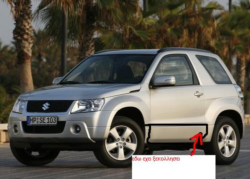

Δημοσίευσηαπό arekwarzycha » Τετ Μαρ 02, 2011 1:15 am
Αντιμετωπιζω εδω και καιρο ενα προβλημα στην πορτα του οδηγου στο εξωτερικο της μερος. Εδω και καιρο (κανενα χρονο τουλαχιστον) εσπασε στο κατω μερος της πορτας (στην φωτογραφια για να καταλαβετε) και σε εκεινο το σημειο το κομματι αυτο βγαινει προς τα εξω δν ειναι ευθυγραμισμενο με το υπολοιπο πισω μερος. Το εχω κολλησει με κολλα 2-3 φορες στο συνεργειο αλλα αυτο ξεκολλαει και παλι γτ μου λενε οτι εχει σπασει ενα πιαστρακι. Η μονη λυση μου λενε οτι ειναι να παρω καινουργιο ολο το ανταλλακτικο. ολο το κατω μερος οπως δειχνω και στην φωτογραφια. Αυτο κοστιζει περιπου?
Περιμενω και διαφορετικες προτασεις η καποια εναλλακτικη λυση...

Δημοσίευσηαπό vaggelis76 » Τετ Μαρ 02, 2011 3:09 am
Ειχε σπασει και το δικο μου καποια στιγμη .Αν πιανουν τα χερια σου βγαινει αρκετα ευκολα.
πανω στην πορτα στηριζεται με 3 βιδες και μερικα κλιψακια.Η μια βιδα ειναι
και οι αλλες 2 βγαζεις τις μαυρες ταπες στη φωτο και με 10ρακι καρυδακι τις ξεβιδωνεις
στη συνεχεια τραβωντας το πλαστικο απο την εξωτερικη μερια ξεκουμπωνει αρκετα ευκολα.στο δικο μου σπασανε τα πιαστρακια που ειναι και κρατανε τις μεταλικες βιδες που ξεβιδωσαμε(στη 2 φωτο),αυτα πρεπει να εχουν πεσει αναμεσα.Τα βρισκεις βλεπεις απο που εχουν κοπει και τα κολας .Τα δικαμου τα κολησα με κολα 2 συστατικων για πλαστικα περασα ξανα τις βιδες και εγινε σαν καινουργιο.Τα υπολοιπα κλιψακια ειναι κατι ασπρα αποσπωμενα περιμετρικα του πλαστικου για να κουμπωνει και να μην αφηνει κενα ενδιαμεσα πανω στην πορτα αμα σπασει και κανενα οπως το βγαζεις φτηνα ειναι (κανα ευρω το καθενα μπορει και λιγοτερο )

Δημοσίευσηαπό arekwarzycha » Πέμ Μαρ 03, 2011 12:21 pm
vaggelis76 έγραψε:Ειχε σπασει και το δικο μου καποια στιγμη .Αν πιανουν τα χερια σου βγαινει αρκετα ευκολα.
φιλε βανγκελη το ξανα κοιταξα το θεμα.. Οντως εχουν σπασει τα δυο πλαστικα στις δυο βιδες που καλυπτονται.. το θεμα ειναι οτι αυτο εχει γινει πριν αρκετο καιρο και δν υπαρχει πλεον το κομματακι που εχει σπασει. Σε αυτη την περιπτωση τι κανω?
Νομιζω δυο λυσεις υπαρχουν: να βρω μια καλυτερη κολλα η να αλλαξω ολο το κατω μερος (ποσο θα κοστισει)?

Δημοσίευσηαπό vaggelis76 » Πέμ Μαρ 03, 2011 4:21 pm
Αμα σου εχουν σπασει τα πιαστρακια που συγκρατουν τις βιδες πισω απο τα μαυρα καλυματα ειναι δυσκολο να εχουν χαθει, γιατι οι βιδες ειναι τετραγωνες εσωτερικα και ειναι σφηνωμενες πανω τους,μονο αμα βγει τελειως ολοκληρο θα δεις αμα εχουν χαθει.Τα συνεργεια ξερουν να την κανουν τη δουλεια αλλα συνηθως θελουν να χρεωσουν οσα περισσοτερα μπορουν.
Κολα παντως μην χρησιμοποιησεις γιατι αν δεν πιασουν σωστα οι βασεις εσωτερικα με τους κραδασμους που εχει θα ξαναφυγει
Η γνωμη μου ειναι πηγαινε στο συνεργειο που το πηγαινεις για servise και πες του να σου κανει την εργασια που σου αναφερω να δεις τι θα σου πει.
Ρωτησε και απο περιεργεια κοστολογιο για καινουργιο και τα ξαναλεμε

Δημοσίευσηαπό arekwarzycha » Πέμ Μαρ 03, 2011 8:23 pm
εγω επειδη το βλεπω μεσα.. βλεπω τα πιαστρακια σπασμενα.. και δν μπορω να καταλαβω που λες να μπορουν να ειναι.. αφου ενδιαμεσα απο την πορτα και το καλυμα υπαρχει κενο.. Αμα εχουν πεσει εχουν πεσει στον δρομο...
Αυριο μαλλον θα παω μια βολτα απο το συνεργειο και θα εχω περισσοτερα νεα...

Δημοσίευσηαπό arekwarzycha » Παρ Μαρ 04, 2011 8:39 pm
λοιπον οπως μου ειπες τους ειπα απλα εμενα μου εχει σπασει η βαση εκει περα και δν γιενται να βρω τις βιδες.. Οι βιδες ειναι δεμενες και αυτο που κραταει την πορτα εχει σπασει αμα καταλαβαινεις τι λεω.
Ολο το κατω κομματι μου ειπαν 280ευρω.
Ειναι πολλα δν ειναι?

Δημοσίευσηαπό vaggelis76 » Σάβ Μαρ 05, 2011 2:41 am
arekwarzycha έγραψε:.. Οι βιδες ειναι δεμενες και αυτο που κραταει την πορτα εχει σπασει αμα καταλαβαινεις τι λεω.
μονο αμα το δω θα καταλαβω τι ακριβως εχει σπασει και λειπει.
τα 280 ειναι αρκετα αλλα αν δεν βρεθει λυση τι κανεις?

Δημοσίευσηαπό arekwarzycha » Τρί Αύγ 23, 2011 4:06 pm
Λυση με την πορτα ακομα να βρεθει.. το κολαω και ξανα ξεκολλαει..
Η μονη λυση ειανι της σουζουκι τα 280 ευρω.
Εκτος αμα βρω καπου αλλου το εξωτερικο ανταλλακτικο.
Ξερει κανεις που μπορω να βρω ανταλλακτικα σε λογικες τιμες?
