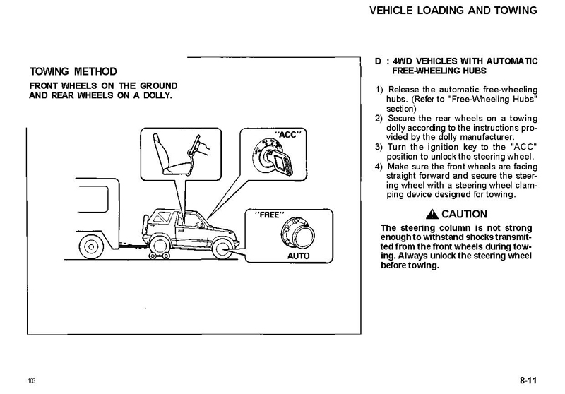

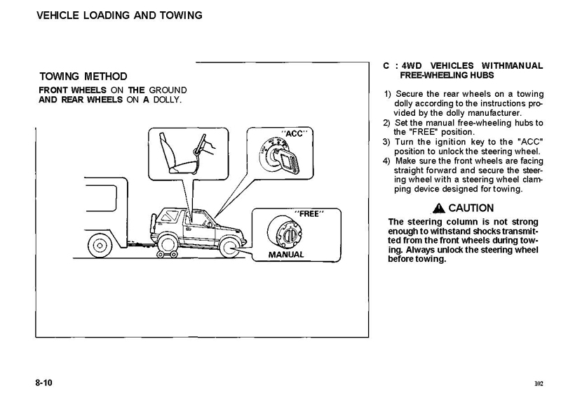

Δημοσίευσηαπό char » Πέμ Ιουν 23, 2011 8:05 pm
Πριν ρυμουλκήσετε το Vitara σας, διαβάστε προσεκτικά και εφαρμόστε όσα προβλέπει το Owners Manual :!:
Στο παλαιό GV πχ. ρυμούλκηση προβλέπεται μόνο με τους 4 τροχούς στο έδαφος ή με τους πίσω τροχούς σε πλατφόρμα!
Δείτε:
σελίδα 07-7-qpr.jpg (54.08 KiB) 2503 προβολές
σελίδα 07-8-qpr.jpg (41.74 KiB) 2503 προβολές
σελίδα 07-9-qpr.jpg (41.56 KiB) 2503 προβολές

Είδατε όποιος έχει scanner στο σπίτι κύριοι.....
Νίκο... :bow-blue: :clap: :clap: Αυτά εννοούσα, αλλά 3 εικόνες = 1000 λέξεις! :handgestures-thumbup:

Δημοσίευσηαπό Mastergunner » Παρ Ιουν 24, 2011 5:48 am
Μπράβο Νικόλα :clap: :clap: :clap: :clap: :clap: :clap: :clap:
Οριστε και για το vitara....
Suzuki Vitara.jpg (148.32 KiB) 2468 προβολές
Suzuki Vitara.Οδηγίες Χρήσης_Σελίδα_100.jpg (146.96 KiB) 2468 προβολές
Suzuki Vitara.Οδηγίες Χρήσης_Σελίδα_101.jpg (143.45 KiB) 2468 προβολές
Suzuki Vitara.Οδηγίες Χρήσης_Σελίδα_102.jpg (146.61 KiB) 2468 προβολές
Suzuki Vitara.Οδηγίες Χρήσης_Σελίδα_103.jpg (130.18 KiB) 2468 προβολές
Eπιπλέον το Ν (Newtral) είναι η προστασία του βιηθιτικού για τη μεταβαση απο τα γρήγορα στα αργά.Σε ολα τα 4κινητα με αργό το Ν είναιμεταξυ του 4Η & 4L ωστε ο οδηγός να αναγκαστεί να σταματήσει εντελως πριν προχωρήσει στον υποπολλαπλασιασμό των σχέσεων....
Εννοείται οτι για τη θεση του βοηθιτικου στο Ν κατα τη ρυμουλκιση,χρησιμοποιείται σταθερά ή τριγωνο ρυμουλκίσεως.
