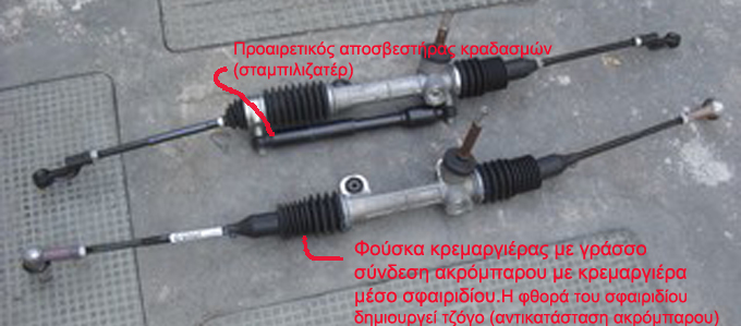

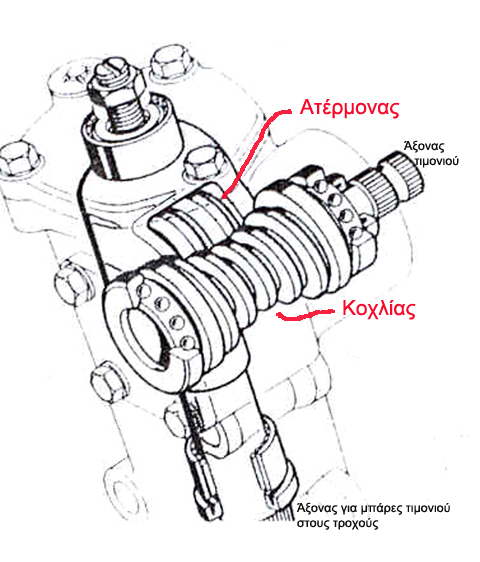

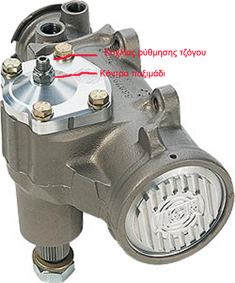

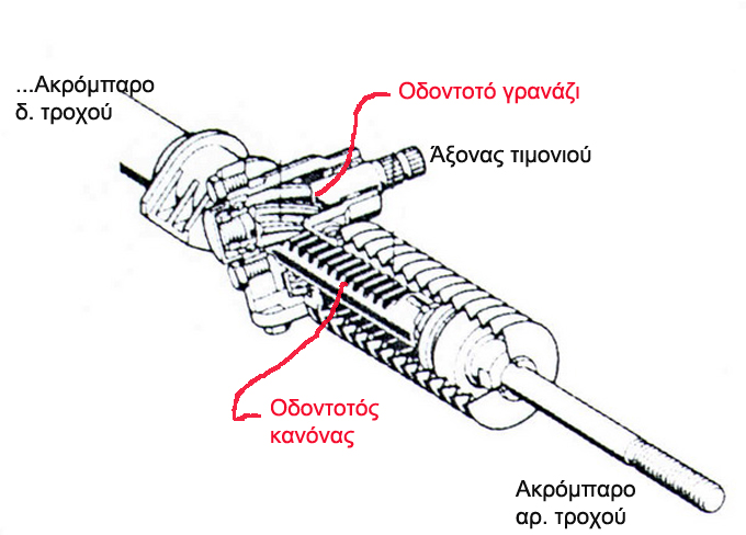

Δημοσίευσηαπό Mastergunner » Τετ Φεβ 09, 2011 12:14 am
MKB έγραψε:Φίλε Στάθη ο ατέρμονας δεν έχει την ίδια αίσθηση με την κρεμαγιέρα του άλλου αυτοκινήτου σου γιατί ο ατέρμονας έχει αποστολή να μην σου μεταφέρονται στα χερια οι ανωμαλίες του δρόμου.
Φιλικά Γιωργος.
+10000
Και τα δύο συστήματα......
του ατέρμονα....
Ατέρμονας σχέδιο.jpg (147.21 KiB) 4726 προβολές
και της κρεμαργιέρας....
Κρεμαργιέρα σχέδιο.jpg (144.93 KiB) 4726 προβολές
:wink:
