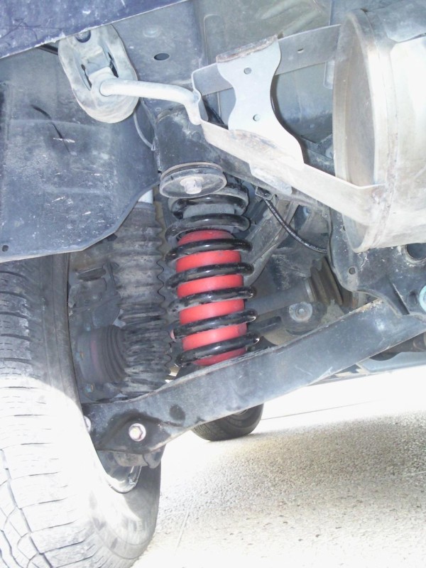

Τα εργοστασιακα ελατηρια ειναι "για ολα τα γουστα" ,πανε με τον μεσο ορο των καταναλωτων και με οτι αυτο συνεπαγεται.Για αυτο το λογο ενας Ρωσσος (4apa)που εβαλε το rr kit , το οποιο πισω εχει αποστατες (οχι προσθηκες ελατηριων ), εφαρμοσε την μεθοδο του air lift (με την φουσκα μεσα στο μαμα -ελατηριο) για να προσθετει τη σκληροτητα που του λειπει οταν την χρειαζεται.
airlift gia rocky road.jpg (114.2 KiB) 10972 προβολές
