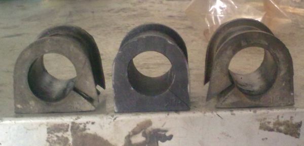

παιδια καλησπερα εχω ενα new grand vitara 1.6 και εδω και κανα 6μηνο περιπου ακουγετε ενα τριξιμο μπρωστα μαλον στην αναρτηση δεν ξερω αυτο το κανει οταν στριβω και ειναι λιγο αλοκοτος ο δρομος οταν κατεβενω κανα πεζοδρομειο η μολις βρουν λιγο ζορι. πηγα καπια στηγμη στη suzuki μου ειπαν οτι ειναι κατι λαστιχακια τα αλαξαν αλλα συνεχισε κανονικα να τρηζει τους ξανα ειπα αλλα τιποτα. μιπος ξερει καποιος να μου πει τι μπωρει να ειναι? παιζει να ειναι απο τα αμορτισερ?

Μαλλον τριβετε το ελατηριο στη βαση. Εμενα δεν το κανει, Μπορει να εχει κατσει στραβα το λαστιχακι

Σήμερα το έβγαλα off road και άρχισε να τρίζει σχεδόν κάτω απο την πόρτα του οδηγού ....και σε μια λακουβα άκουσα και ενα γκουπ-γκουπ!!!!!!!!!
Παω αυριο να δουν τα περιφημα λαστιχα του ζαμφορ ( της αντιστρεπτικης)!!!!!!!

Δημοσίευσηαπό georgeh » Κυρ Δεκ 14, 2008 9:42 pm
Αυτά πρέπει να είναι αλλά για ενημέρωσε γιατί το έχουν αρκετοί!!!
βασικά αν έχεις δυνατότητα πες το μηχανικό να κάνει μια βόλτα μαζί σου για να το ακούσει και να καταλάβει που ακριβώς πρέπει να ψάξει!!
αν και αυτό πρέπει να είναι το θέμα!!
είμαι σίγουρος ότι στις διαδικασίες τις suzuki πρέπει να υπάρχει υποχρεωτικά η αλλαγή των silent block ζαμφόρ κλπ μετά από κάποια χιλιόμετρα.....

Δημοσίευσηαπό 4troxos » Δευτ Δεκ 15, 2008 12:18 pm
Τελικά βάλαμε spray σιλικόνης στις τσιμούχες στις πόρτες!!!!!! αυτό ήταν το πρόβλημα !!!!!!
Οσο αφορά καποιο γκουπ-γκουπ στο τερματισμα της ανάρτησης ειναι φυσιολογικό μου είπαν και βλέπουμε.....
