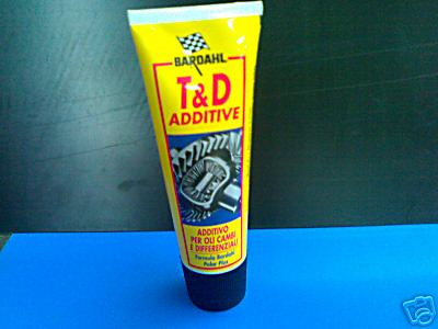

Η λύση στο προβλημα σου ειναι στις βαλβολινες του κιβωτιου ταχυτητων.
1)να βαλεις 2,0 Kgr λαδι castrol 75/90 TAF-X
ή
2)να βαλεις 1,750 gr λαδι castrol 75/90 TAF-X και 250gr TD ADDITTIVE (15 ευρω).
CASTROL TAF-X
100% συνθετικό λιπαντικό οδοντωτών τροχών SAE 75W-90, για χρήση σε μηχανικά κιβώτια και συστήματα μετάδοσης όπου τα ορυκτέλαια δεν ανταποκρίνονται στις απαιτήσεις λίπανσης. Υπερκαλύπτει τις εξειδικευμένες απαιτήσεις λίπανσης σε σύστημα μετάδοσης και υποείδη διαφορικά χαμηλού offset, και εξασφαλίζει σωστή λίπανση στα μηχανικά κιβώτια με «συγχρόνιζε».
Προδιαγραφές
SAE 75W-90; API GL-4; VW 501.50
Αξιζει να τονισουμε οτι συμφωνα με τον κατασκευαστη το λαδι του κιβωτιου πρεπει να ειναι 75/W90 GL-4 γιατι τα GL5 ή τα GL4/5 ειναι πιο "επιθετικα" και μπορει να κανουν ζημια στο συχρονιζε.

Re: ΔΕΝ ΜΠΑΙΝΕΙ ΕΥΚΟΛΑ Η ΔΕΥΤΕΡΑ!!!
Δημοσίευσηαπό NIKOS 1,9DDIS » Παρ Μαρ 19, 2010 5:38 pm
Το πρωτο που λες ειναι βαλβολινες,ΣΩΣΤΟ???Το δευτερο τι ειναι?βοηθαει στην καλυτερη λειτουργια των γραναζιων???
Δημοσίευσηαπό 4troxos » Παρ Μαρ 19, 2010 5:43 pm
βοηθητικό λίπανσης, ψάξε το λιγo στο internet.
Mε αυτο που σου λεω λυνεις το πρόβλημα σου.
Δημοσίευσηαπό 4troxos » Παρ Μαρ 19, 2010 5:49 pm
T & D ADDITIVE bardahl
GEARBOX Additive:
Bardhal
30 - 50% Smoothness in gear changes
Recommended Gear Additive: Bardhal
http://www.tatasafariclub.com/page/comp ... fferential

Τις βαλβολινες τις αλλαξα πριν 2000 χλμ (τωρα εχω 52000χλμ)τι να κανω τωρα να βγαλω 250 gr και να βαλω απο αυτο η να βγαλω τελειως τις βαλβολινες και να ξαναβαλω καινουριες και μαζι και αυτο το υγρο???θα δω διαφορα λες και θα γλυτωσω τα χειροτερα???
