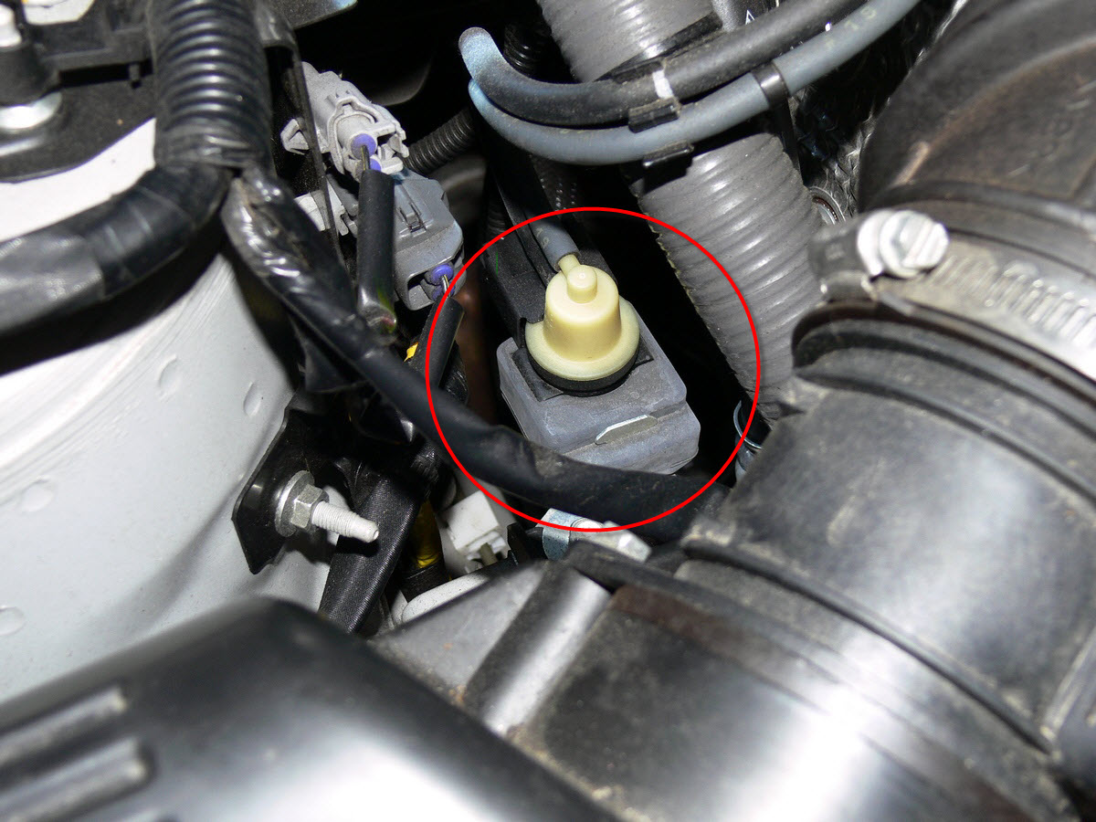

Δημοσίευσηαπό 4troxos » Παρ Ιαν 20, 2012 7:31 pm
Λοιπον για οσους ακουν ενα παρατεταμενο μουγγρισμα αφου σβυσουν τον κινητηρα.....κατι μεταξυ σαν να ξεφουσκωνει κατι που ηταν υπο πίεση και ελαφρώς σαν αγελάδα .
(ΠΡΟΣΟΧΗ.Δεν μιλαμε για τον ηλεκτρικο ηχο που κανει το μοτερακι που ψυχει την τουρμπινα για δυο-τρια λεπτα αφου σβησουμε την μηχανη.)
Η αιτια ειναι αυτη εδω η βαλβιδα εκτονωσης....αυτο με τα δυο σωληνακια που βλεπεται στην φωτο.(αναμεσα απο την μπαταρια και το φιλτρο αερος).
Valvola Solenoide JB419WD
ΚΩΔΙΚΟΣ 18117-67JA0-000 .......190 ευρω μαζι με 1/2ωρα εργασιας για την τοποθετηση ,( αυτο γραφουν στο Ιταλικο φορουμ!!)
