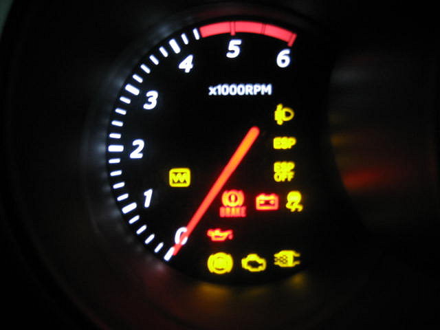

παιδια γεια σας.ξερει κανεις να μου πει στο καντραν του βιταρα ενα τετραγωνο με ελικοειδες σαν σωληνα μεσα τι συμβολο ειναι?

Δημοσίευσηαπό 4troxos » Παρ Σεπ 04, 2009 7:39 pm
Αυτο που ειναι αριστερα στη μεση ???
Αυτό το λαμπάκι ανάβει για διάφορες βλάβες........ψεκασμός-μπεκ, προθερμάνσεις, Recovery κ.λ.π.

Δημοσίευσηαπό ximikos00 » Παρ Σεπ 04, 2009 7:56 pm
Αν δεις το manual αποκλείετε να μν λέει...

Δημοσίευσηαπό KON.GV » Παρ Σεπ 04, 2009 8:05 pm
για προθέρμανση μου μοιάζει...
Δημοσίευσηαπό 4troxos » Παρ Σεπ 04, 2009 8:14 pm
Οχι η προθερμανση ειναι κατω στη μεση ,στα αριστερα σε αυτη τη φωτο.

Δημοσίευσηαπό gmak » Παρ Σεπ 04, 2009 8:23 pm
σωστα τα λες Χρηστο αυτο αφορα ομως την λυχνια που υποδυκνεει αν η προθερμασνη ειναι οκ για να παρει μπροστα το αμαξι...
αυτο που λεει προφανως ο kostas konstantinou αναφερεται στο λαμπακι που προειδοποιει εκτος των αλλων οτι μια προθερμανση εχει καει.
αυτο λαμπακι που περιγραφεις αναβει οταν εχεις βλαβες γενικοτερες που αφορουν προθερμασνη πιεση ηλεκτρικο κυκλωμα κλπ κλπ κλπ...
πχ σε εμενα αναψε καποτε για προθερμανση και πριν 20 μερες οταν ειχα το προβλημα με το intercooler αναψε για χαμηλη πιεση..
πρεπει να το πας στην σουζουκι να τα βαλεις στο διαγνωστικο για να δουν τον κωδικο βλαβης

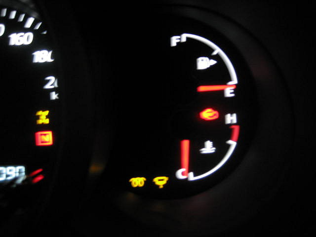

Δημοσίευσηαπό Geo. » Κυρ Σεπ 06, 2009 2:09 am
4troxos έγραψε:Αυτο που ειναι αριστερα στη μεση ???
Δε λέγατε τίποτα άλλο? Απόψε μου άναψε κι μένα η συγκεκριμένη ένδειξη της φωτο. Το manual απλά λέει πρόβλημα έκχυσης, επισκεφτείτε ένα συνεργείο Suzuki.
Σταμάτησα, ανοιγόκλεισα δυο φορές τον διακόπτη και έσβησε. Μετά βγήκα στην εθνική
και ξαφνικά έπεσε η δύναμη του κινητήρα... :(

Δημοσίευσηαπό gmak » Κυρ Σεπ 06, 2009 2:15 am
χαμηλη πιεση..προφανως "εχασες" το τουρμπο δηλ δεν λειτουργει....μου θυμιζει την δικια μου περιπτωση..γνωμη μου να μην μετακινησεις το αμαξι μεχρι να παει αντιπροσωπεια...μπορει να του κανεις μεγαλυτερη ζημια
υγ...το πιο πιθανο να εφυγε καποιο κολλαρο και απλα να θελει επανατοποθετηση και σφιξιμο

Δημοσίευσηαπό Geo. » Κυρ Σεπ 06, 2009 11:53 am
Μακάρι να είναι μόνο αυτό.... αν και με μια ματιά δεν πρόσεξα τίποτα :(
Το πρόβλημα "έκχυσης" είναι ο Ελληνικός όρος. Στα Αγγλικά είναι Injection...
Πρόβλημα με το Injection δηλαδή? Ψεκασμός? Τα μπέκ? Τι?

Δημοσίευσηαπό gmak » Κυρ Σεπ 06, 2009 2:06 pm
βγαλε το μαυρο πλαστικο που γραφει suzuki και καλυπτει την κεφαλη.
οταν το βγαλεις δες πισω απο το δεικτη λαδιων(το κιτρινο)...εκει υπαρχει η εισαγωγη..δες αν ειναι ο πλαστικος σωληνας στερεωμενος καλα στην εισαγωγη..εκει ποναει το gv τουλαχιστον πριν την ανακληση...τσεκαρετο απλα...αν δεν ειναι βαλε ξανα το πλαστικο και περιμενε την δευτερα το πρωι την αντιπροσωπεια

Δημοσίευσηαπό Geo. » Κυρ Σεπ 06, 2009 2:28 pm
Το έχω κοιτάξει ήδη αυτό. Είναι στην θέση του, εξάλλου η ανάκληση έχει γίνει και έχει στερεωθεί καλά ο σωλήνας.

Δημοσίευσηαπό k.l. » Κυρ Σεπ 06, 2009 8:04 pm
Την ένδειξη αυτή μπορεί να την βγάλει και αν το φίλτρο αέρος έχει μπουκώσει, ανάβει και το πορτοκαλί κινητήρα ορισμένες φορές (αριστερό ρολόι μέση και κάτω). Είχα πάει εχθές για δουλειά σε ένα βουνό με πολύ σκόνη (είχα και καιρό να καθαρίσω το Κ&Ν) και εχθές το βράδυ κατεβαίνοντας προς Αθήνα κατάλαβα οτι το αυτοκίνητο δεν τραβάει καλά μετά από λίγο άναψε εν κινήση το πάνω λαμπάκι (το ζικ-ζακ) και αργότερα στο γυρισμό και το άλλο. Σήμερα έβαλα το παλιό φίλτο αέρα για έλεγχο και τα λαμπάκι έσβησαν.

Δημοσίευσηαπό 4troxos » Δευτ Σεπ 07, 2009 11:35 am
Geo. έγραψε:[Σταμάτησα, ανοιγόκλεισα δυο φορές τον διακόπτη και έσβησε. Μετά βγήκα στην εθνική
Απλα ειδε οτι δεν.........το καθαριζεις και εβαλε τον κινητηρα σε κατασταση RECOVERY.
Δεν παιζουμε με τα λαμπακια!!!!!!!!!!!!!!!!!!!!!!!!!!!!
